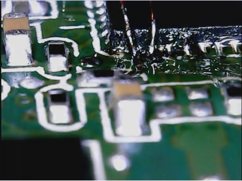

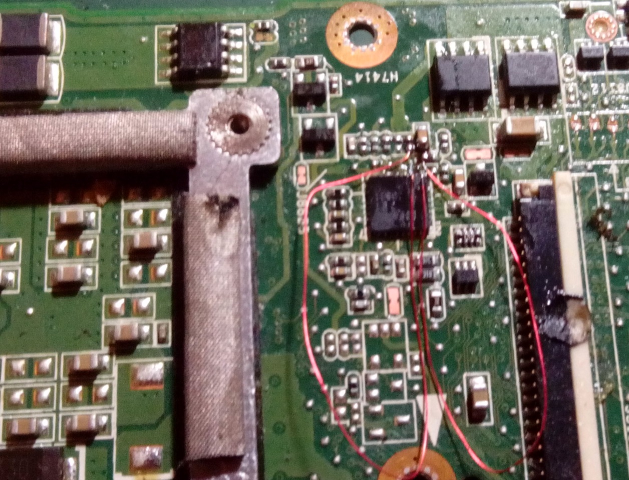

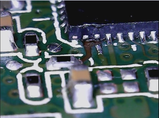

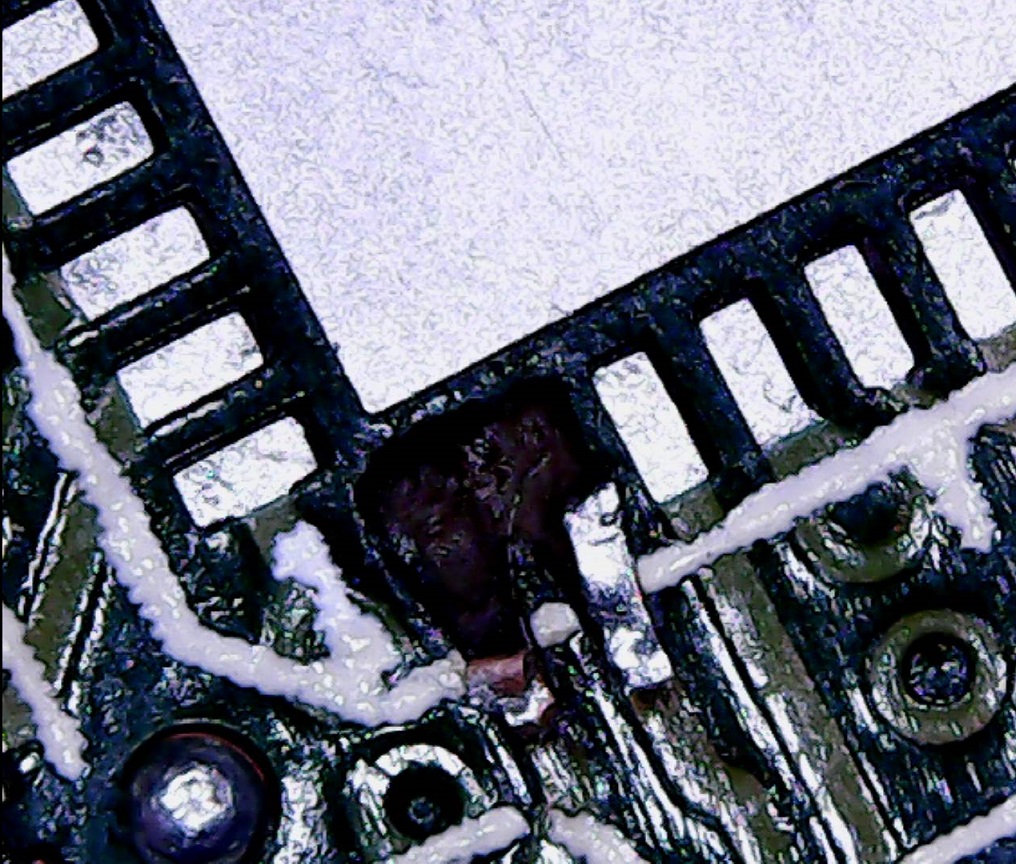

Sicuramente, come ho scritto me l'hanno regalato, per cui resta a meho staccato il componente. si tratta di un qfn..e sarà dura sostituirlo perchè l'esplosione s'è portato via le 2 piazzole, quindi andranno recuperate con del filo!

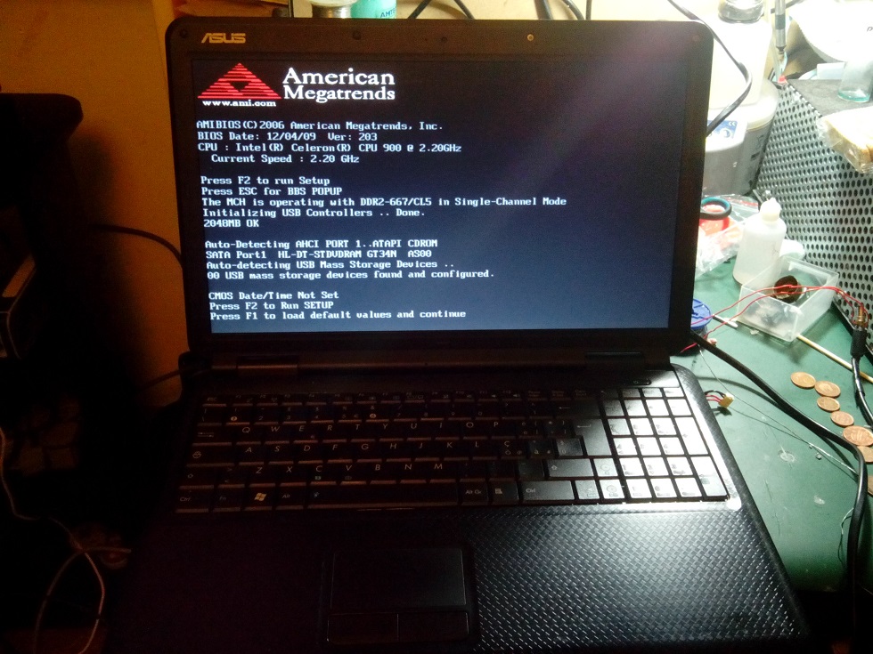

sento il bisogno di ringraziare tre persone per aver reso possibile questo "miracolo". Grazie a luca70 per tutto il supporto e per la grande preparazione che possiede in questo campo, grazie a feddy 75 per la sua enorme gentilezza e disponibilità. e' la seconda volta che gli chiedo un ricambio e lui me lo regala senza nessun problema. Un altro grande ringraziamento va fatto a -Criscros- che si è letteralmente fatto in 4 per me..mi ha procurato boardview e schematici del pc...sei sempre disponibilissimo. Grazie!!!!

ben fatto! è sempre una soddisfazione vedere un pc che rinasce.
ecco le saldature che mi piaciono di più, quelle chirurgiche!![]()
