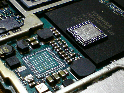

    si chiama PM IC e gestisce la carica. BGA è questo:
    Non sai cosa è un BGA? in maniera molto larga, un componente elettronico che ha dei pad sotto e le connessioni sono fatte da delle sfere di lega(piombo o senza) ed è saldato alla scheda ovviamente. Si salda con aria calda o IR.

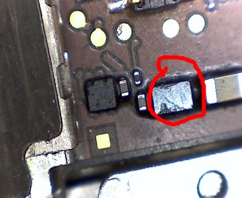

    Infatti farò la misurazione e poi potrò dire di preciso di che cosa si tratta... purtroppo non esendo molto ferrato avevo innanzitutto bisogno di capire cosa fisse quel componente lì che sembrava manomesso e che ovviamente ora so che è una resistenza del tipo 0 ohm
Nome: pmic3gs.jpg
Visualizzazioni: 133
Dimensione: 161.6 KB
    Adesso ho capito.... ma non credo sia quello... sembra in ottimo stato!!! ho già tolto le coperture e controllato...

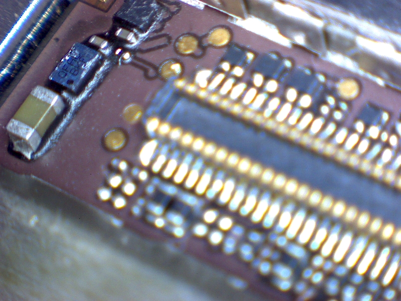

    Avevo già visto questo video ma ricorda che iphone 4 e 4s sono diversi... in realtà oltre alla carica manca pure il wifi praticamente l'applicazione è grigia e non si attiva e il bluetooth rimane con rondellina che gira!! io penso che possa essere anche quest'altro componente chiamato "iPhone 4S Base band Power IC di commutazione U1001 ma prima di sostituirlo voglio provare con la resistenza....Resistenza da risaldare su scheda madre iphone 4S-snaps_1.jpg

    Avevo già visto questo video ma ricorda che iphone 4 e 4s sono diversi... in realtà oltre alla carica manca pure il wifi praticamente l'applicazione è grigia e non si attiva e il bluetooth rimane con rondellina che gira!! io penso che possa essere anche quest'altro componente chiamato "iPhone 4S Base band Power IC di commutazione U1001 ma prima di sostituirlo voglio provare con la resistenza....Clicca l'immagine per ingrandirla.
Nome: Snaps_1.jpg
Visualizzazioni: 77
Dimensione: 77.7 KB
    il video è solo un esempio
