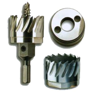

    Ciao ragazzi,
    Voi come procedereste per intagliare delle circonferenze perfette (3/4 cm di diametro)? con quale tool?
    Il materiale in questione è legno od alluminio di scarso spessore, enclosures di circuiti et similia...
    grazie
    Regular Member L'avatar di Bowser
    97
    Puoi provare con le frese a tazza tipo queste

    le frese a tazza,consigliate da bowser,sono un'ottima soluzione .
    si usano anche macchine chiamate "punzonatrici" ma si deve conoscere qualcuno che abbia un'officina e che abbia questa macchina.

    frese a tazza vanno benissimo, poi prendi la lima sottile e elimini la sbavatura leggera. Con la fresa si usa il trapano e sono ottime per quei diametri, se no usi il dremel ma usa un disco di quelli retati se no si rompono occhio a gli occhi che io ho avuto na brutta esperienza...
