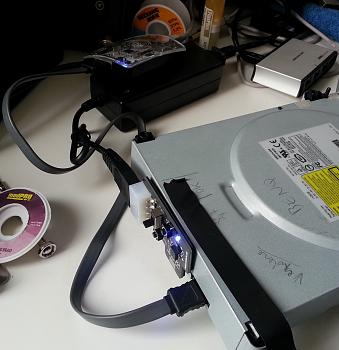

    Cosa serve
    a livello hardware:
    un lettore xbox360 benq o liteon
    un x360usb o lizard o altro per scrivere il firmware 0800
    un adattatore di alimentazione per il lettore (nel mio caso maximus xtractor, alternativa è il classico ck3)
    un molex che alimenti l'adattatttore di cui sopra
    una porta sata (nel mio caso non ho usato porte della scheda madre, ma direttamente l'x360usb xecuter)

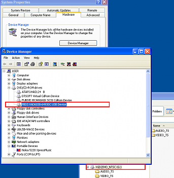

    ----Secondo passo: verificare che il lettore venga riconosciuto correttamente in windows

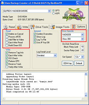

    -avviate xbox backup creator e lasciate tutto di default
    -consiglio di lasciar stare la spunta alla voce ap2.5 poiché prolunga tantissimo la creazione del backup, è molto meglio lasciare questo compito ad abgx

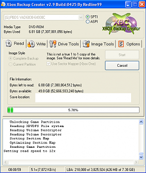

    - nel caso d'esempio ho impostato la lettura a 12x, potete decidere di abbassarla se volete...non ho riscontrato problemi a 12x

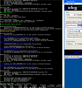

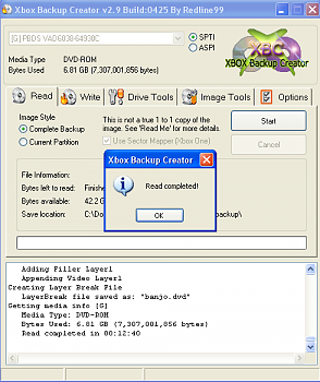

    - terminata la creazione del backup (7,29 GB essendo xgd2, se fosse xgd3 sarebbe più di 8gb), aprite abgx, scegliete il file iso appena creato da xbc, impostate in abgx autofix level 3 e poi premete launch
    - verificate il report di abgx (tutto verde!)
