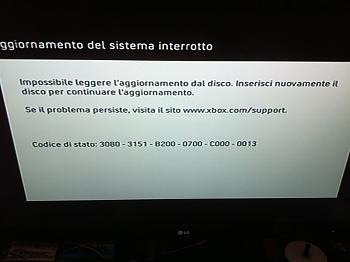

    ragazzi un amico mi ha dato un xbox phat che durante un aggiornamento gli si è bloccata e adesso da questo errore
    ho già provato ad aggiornare con chiavetta ma non me lo permette ma la chiavetta è configurata bene che devo fare? perchè dopo devo farci la rgh
    Usa X360 Update Toolbox di Swizzy per vedere che tipo di errore è.

    questo è ciò che dice il software:
    Unable to read update from disc, try using a USB memory instead...
    To fix your error you need to use systemupdate version: 2.0.12625.0
    STATUS_NO_MEDIA_IN_DEVICE
    adesso che si fa?
    Il lettore ha OFW? Sempre con lo stesso tool, scarichi la dash ufficiale 12625 e la sbatti in una penna usb.
