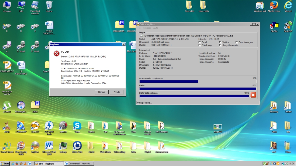

    ciao a tutti, possiedo un liteon ihas124b convertito in un ihash524b e firmware ixtreme burnermax, stamattina mi sono arrivati i maxell RITEK-S04-66 che dovrebbero essere supportati ma arrivato al 50% della masterizzazione mi dà errore e si pianta la masterizzazione.
    Ho gia bruciato 2 dischi, premetto che con i verbatim usati fino ad ora mai un problema ma vi prego di aiutarmi a capire le giuste impostazioni da dare perchè la gente questi supporti li usa e ci riesce e come a fare i backup, vorrei riuscire anche io
    questo è uno screenshott dell'errore
    Anteprime Allegate Anteprime Allegate RITEK-S04-66 bruciati due su due-image001.png

    I RITEK sono l'ultima marca di dvd che devi usare per quanto mi riguarda. Io uso gli Aone e vanno benissimo, qualità prezzo ottimi.

    potresti pensare di fare un bel clear della memoria
    (il tuo masterizzatore ormai avevi "imparato" a gestire i verbatim, perchè cambiare? mah!)

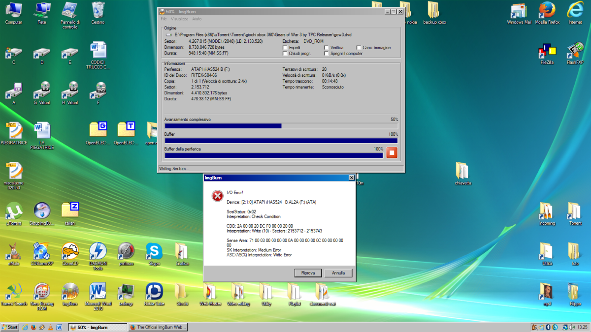

    raga evitate di commentare di cosa mi abbia detto il cervello quando ho preso stì benedetti maxell invece dei verbatim perchè mi rendo conto di avere fatto una cavolata ma i giochi sono fatti oramai, intanto ho messo un fw dentro appropriato per sti benedetti dischi e credevo di avere risolto ma ho solo bruciato il terzo, anche questo bloccato al 50% con l'unica differenza che prima selezionavo 2,4x ma in realtà lavorava a 4x mentre questa volta ho selezionato 2,4x e fino al 50% ha scritto a questa velocità.
    Vi metto lo screen shot anche di questo che comunque è leggermente diverso dal precedente, ma dall'errore nessuno è in grado di dirmi il problema perchè comunque sembra legato al momento in cui va a scrivere nel secondo strato??

    L'unico consiglio che posso darti è quello di usarli x gli xgd2 e vedere se vanno bene. Disabilità smartburn nelle impostazioni di imgburn.
