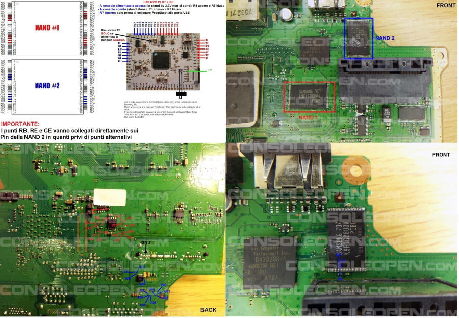

Detto questo iniziamo... Per prima cosa smontiamo la console in modo da poter lavorare tranquillamente sulla Scheda Madre della console.
Procediamo con l' installazione del ProgSkeet sulla Scheda. Di seguito vi riposto uno schema con l' installazione via Punti Alternativi (Mappati dal sottoscritto in quanto non esiste schema) o con collegamento direttamente sulle Nand:
[URL="http://www.consoleopen.com/forum/images/tutorial/Ps3/Downgrade_Ps3_60GB/pag1.h15.jpg"]
[/URL]
A lavoro ultimato, se utilizzate l' installazione con i punti alternativi dovreste avere un risultato simile (vi riporto solo la parte relativa al retro della Scheda, ricordo che vanno collegati 3 punti direttamente sulla NAND2):
