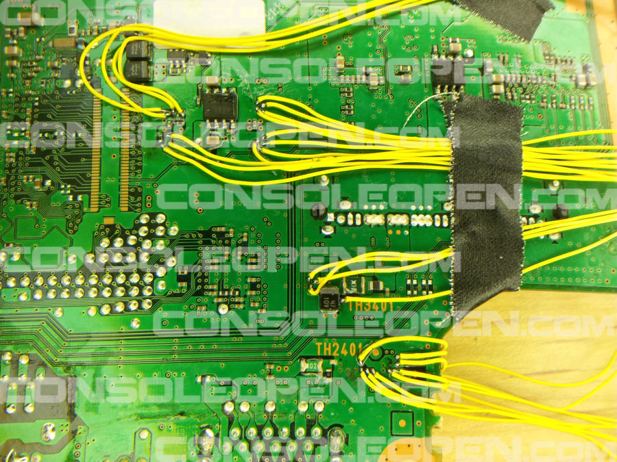

    Procediamo con l' installazione del ProgSkeet sulla Scheda. Di seguito vi riposto uno schema con l' installazione via Punti Alternativi (Mappati dal sottoscritto in quanto non esiste schema) o con collegamento direttamente sulle Nand:
    [URL="http://www.consoleopen.com/forum/images/tutorial/Ps3/Downgrade_Ps3_60GB/pag1.h15.jpg"][/URL]
    A lavoro ultimato, se utilizzate l' installazione con i punti alternativi dovreste avere un risultato simile (vi riporto solo la parte relativa al retro della Scheda, ricordo che vanno collegati 3 punti direttamente sulla NAND2):

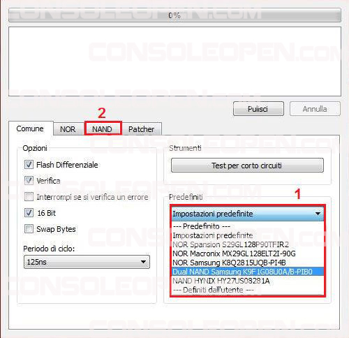

    Avviamo il programma WINSKEET, selezioniamo la Voce Dual Nand Samsung dalle impostazioni predefinite (1) e successivamente andiamo nella sezione dedicata alle NAND (2):

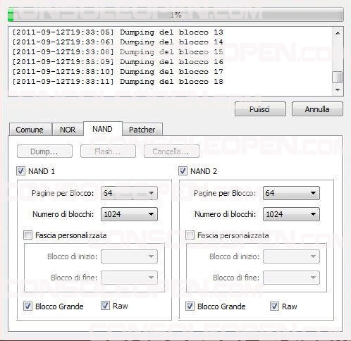

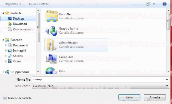

    E avviamo la lettura della nostre NAND:
    Ci verrà chiesto dove salvare i file:
    Adesso non ci rimane altro che aspettare la fine della lettura:
    A processo ultimato ci troveremo due file relativi alle nostre due NAND:

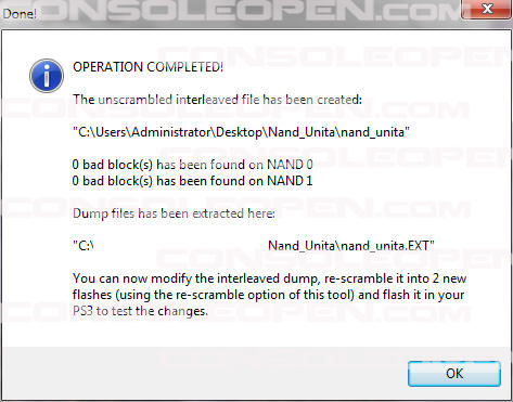

    Apriamo adesso il programma FlowRebuider:
    - selezioniamo Unscramble then interleave flashers into onr unified dump - su flash 0 inseriamo il dump relativo alla prima NAND - su flash 1 inseriamo il dump relativo alla seconda NAND - selezioniamo dove vogliamo salvare il nostro file - avviamo il processo di unione
    Avviamo ora il programma Transplate. Su Donador inseriamo la nand precedentemente unita con FlowRebuilder, su Receptor inseriamo il file contenuto nel pacchetto downgrade:

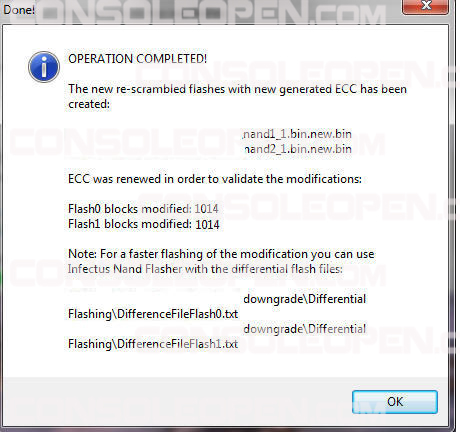

    Ritorniamo adesso al programma FlowRebuilder... Selezioniamo Re-Scramble dumo then de-interleave it into two flashers...
    - su flash 0 inseriamo il dump relativo alla prima NAND - su flash 1 inseriamo il dump relativo alla seconda NAND - selezioniamo come INPUT NAND il file precedentemente trattato con il transplate

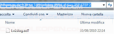

    - Prendiamo la nostra Penna USB e ne cancelliamo il contenuto... successivamente prendiamo il file Lv2diag.self (contenuto all' interno della cartella STEP2) contenuto nel pacchetto Lv2diag_355.rar:
