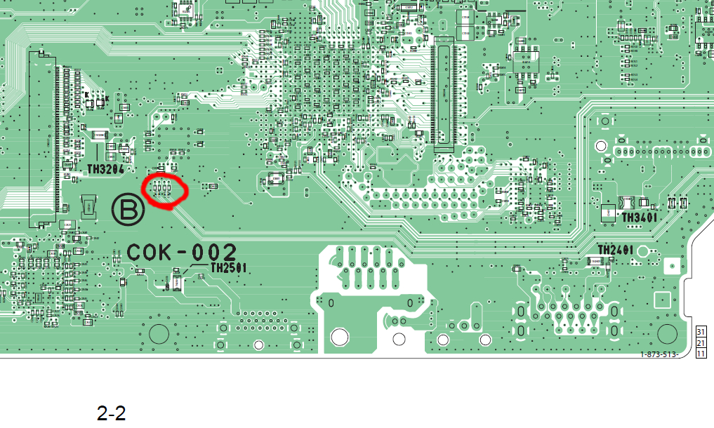

    Tommino/zeruel non ti ricordi se per caso sono quelli nella foto?
    Grazie
    Sent from my iPhone

    Ripristino Condensatori ps3
    Ecco la foto:
    Saluti
    Sent from my iPhone

    Sì sono giusti.
    Comunque della foto precendente hai saltato un pezzo del connettore hdd, ed è proprio lì che si trovano i condensatori, lol. Se lo avessi centrato bene con la fotocamera te li avrei indicati.
    EDIT:
    scusami errore mio, nelle COK-002 i Sata Bus Capacitors del connettore hdd sono sotto la piastra, ora allego una foto così capisci bene quali sono...
    EDIT2:
    eccola:
    Nome: sata-bus-cap-cok002.jpg
Visite: 372
Dimensione: 678.2 KB
    Ultima modifica di zeruel85; 19-05-14 alle 11: 20
    robbe88 likes this.
    Regular Member L'avatar di robbe88
    Jul 2012
    firenze
    268
    Perfetto grazie zeruel
