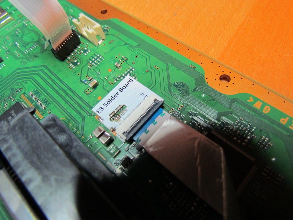

    È il primo e3 che monto. Fino ad ora ho sempre utilizzato 3k3y. Ieri l'ho montato su una superslim e mi ha subito funzionato. Ho notato peró che a volte quando accendo non parte subito la ventola e quando parte non va a video. Se aspetto di colpo la ventola gira al massimo e devo togliere la spina.
    Ho visto anche che se mi accorgo di questa cosa e stacco il cavo hdmi e lo reinserisco, la ps3 parte correttamente. Così non la posso riconsegnare!
    Foto del montaggio

    Mi tocca riaprirla allora. Anche se funziona in emulativo e PT potrebbe essere la qsb saldata male?

    No foto no party.
    279
    Stasera le faccio e le posto
    279

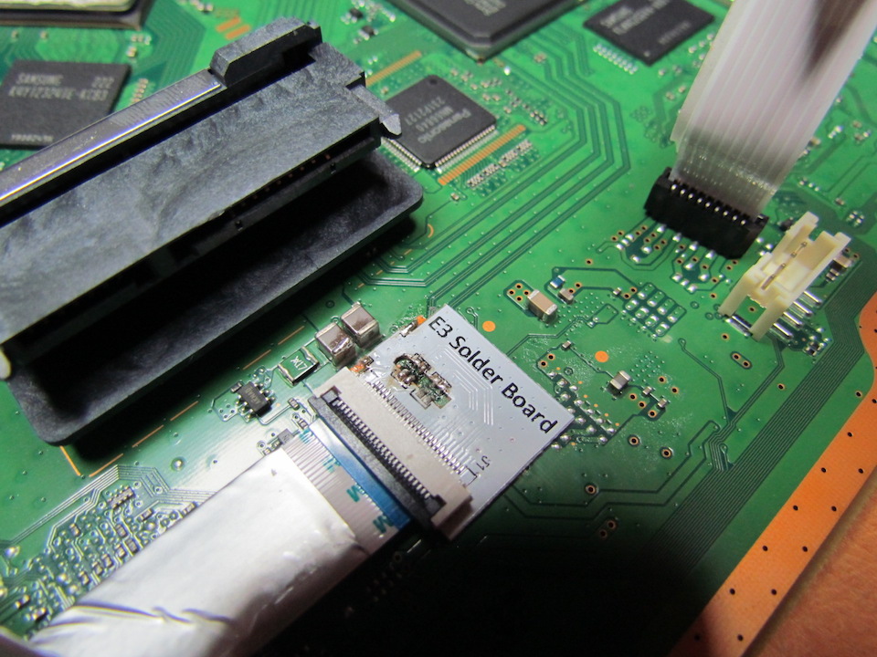

    ecco le foto

    ora che ho fatto le foto ho rimontato tutto. ho cercato di risaldare meglio anche il qsb . da aperta ho visto che i led del e3 lampeggiano o si accendono regolarmente, tranne quello che riguarda l'usb. Anche se non si accende rileva la penna usb con cui faccio le prove.

    devi verificare bene le saldature, cosi non si vedono bene e pure il relativo flat che vanno all' usb
    279
    Ho risaldato per sicurezza e con il tester ho i valori giusti.
    Il Flat usb dovrebbe essere quello che non fa accendere il led rosso centrale. Però anche se fosse funziona regolarmente l'ode. Quando accendo e vedo che non parte la ventola, stacco e riattacco l'hdmi e parte subito. Non lo fa sempre, ma non me lo spiego proprio
