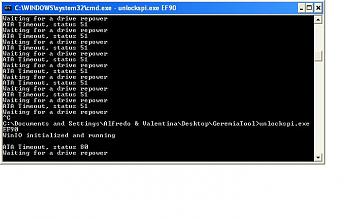

    Ho effettuato il trick che mi è stato consigliato ed effettivamente dopo molti tentativi sono riuscito ad avviare il tool, ma ad un certo punto (avevo solo iniziato a forare) mi è uscita la schermata allegata con il suono continuo della sirena. A qualcuno è già capitata una cosa del genere?
