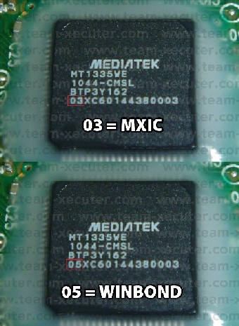

    Ho letto un pò ed ho finalmente capito che: ad oggi tutti i 0225 indipendentemente se Mx o winbond si possono moddare solo con "Xecuter LiteOn DG16D4S Unlock" oppure "UNLOCK PRO" o ancora sostituendo il lettore, giusto?
    Inoltre un alternativa valida per capire il chip senza usare il pc è aprire il lettore ed osservare le sigle:
    Ok mi sà che per il momento vado si "DG16D4S Unlock" appena trovano il modo di scrivere i winbond valuterà l'acquisto del Maximus o del X360USB.
