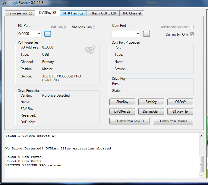

    salve a tutti di nuovo ho un problema con jf mi riconosce l'x360usb pro 2 ma nn il lettore o un liteon con FW 1071 ho aggiornato il FW al pro anche se nn sono tanto sicuro di averlo fatto bene però mi sembra di si,xchè anche se ripeto nn sono tanto sicuro ma mi pare che all'inizio il Jf quando mi ricosceva il pro mi diceva versione 0.14 mentre adesso mi dice versione 0.20 qualcuno sa dirmi dove sbaglioo?
    Posta uno screenshot che vediamo.

    problema con usb pro v2 e jungle flasher-cattura9.png eccolo
    Hai installato anche i driver della parte ck3? Clicca sulla tendina di destra e vedi se te lo trova...

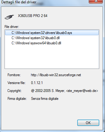

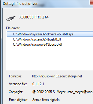

    Ma quali driver hai installato finora? Sicuro di aver installato quelli giusti per la v2?
    Sep 2013
    28
    problema con usb pro v2 e jungle flasher-catturakk.png guarda
    Ok ma la parte del ck3 dove sta? Lì si vede solo che hai installato i driver per la parte Sata...

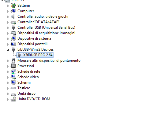

    Fai uno screenshot su Gestione dispositivi. Ovviamente con il x360usbpro v2 connesso e acceso.
    Sep 2013
    28
    problema con usb pro v2 e jungle flasher-kk.pngproblema con usb pro v2 e jungle flasher-kkk.pngproblema con usb pro v2 e jungle flasher-ll.png allora queti sono pure i driver che ho scaricato da team x..
    Ma stai alimentando la parte CK3 con un Sata a 12V? Ho i miei dubbi... Fai una foto al tuo setup.
