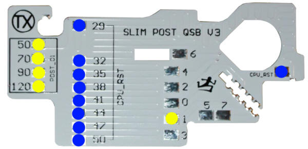

Proprio come per il Proto V1,la Slim Post QSB v3 integra varie lunghezze sia per il Post1 che per il Cpurst (ricordo di nuovo che su Corona senza Post1 si possono utilizzare solo i pad per il Cpurst essendo il Post1 della motherboard a massa):

(Nel caso di Corona V5 e V6 si consiglia l'uso del CPURST lungo (io ho usato il PAD 29 della Slim Post QSB V3).Ricordo inoltre che nelle Corona V6 bisogna applicare [URL="http://www.consoleopen.com/forum/attachments/sezione-xbox-360-jtag-e-reset-glitch-hack/14504d1385817228t-corona-v6-coolrunner-rev-d-uploadfromtaptalk1385817226177.jpg"]questo fix[/URL])
Come consigliato dal nostro admin Titty ,per regolare i tempi di boot iniziate con la selezione dei DIPS: nel caso di risultati non soddisfacenti lavorate sulla lunghezza del Post1 e Cpurst con al QSB v3 (su corona senza post1,provate a cambiare il Jumper nel Proto V2) ed infine provate ad usare i condensatori nei pad C29.
