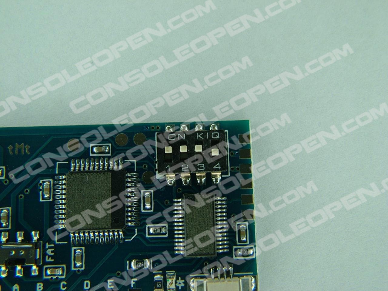

La nuova revision del chip del team Matrix vi permetterā di evitare la prima programmazione dal momento che arriverā pre-programmato per tutti i modelli di schede madri e saranno selezionabili attraverso 4 dip switch.

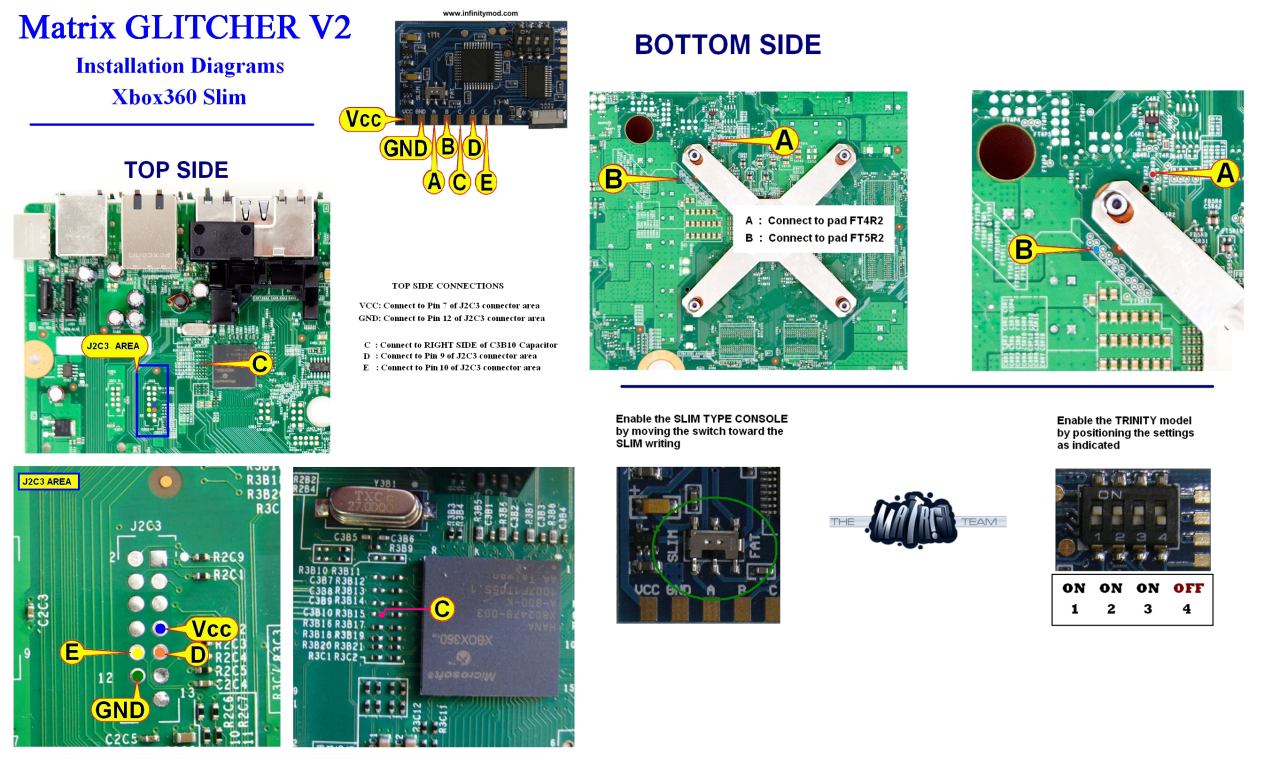

INSTALLAZIONE SU XBOX 360 SLIM
Il montaggio avviene come con tutti gli altri Glitch Chip, quindi si deve avere l'accortezza di utilizzare un filo lungo 27-30 cm sul punto "A" per migliorare i tempi di glitch.
Questo di seguito č lo schema per il montaggio su Slim:
Qui di seguito un esempio di Montaggio su Xbox 360 SLIM:

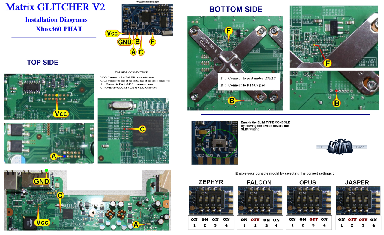

INSTALLAZIONE SU XBOX 360 PHAT
Il montaggio avviene come con tutti gli altri Glitch Chip, quindi si deve avere l'accortezza di utilizzare un filo lungo 27-30cm sul punto "A" per migliorare i tempi di glitch.
Questo di seguito č lo schema per il montaggio su Phat:
