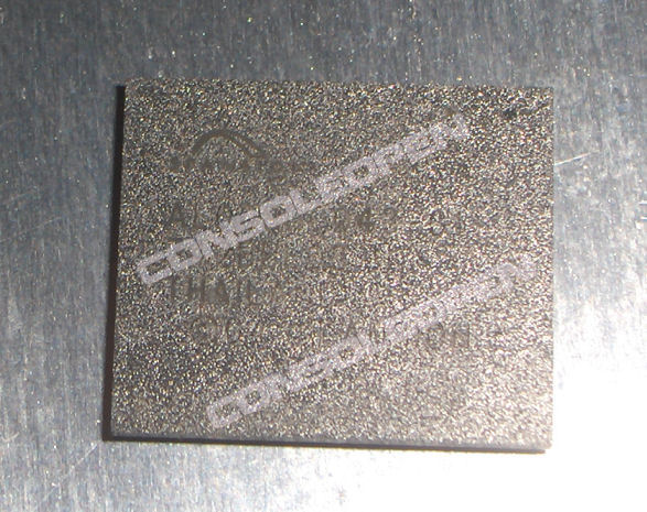

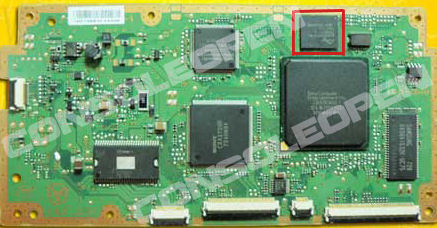

    Solleviamo la NAND della board originale della PS3, in questo caso marchiata Spansion:
    Per fare ciò sono consigliati preheater e stazione ad aria calda, raggiunti i 225 gradi (costanti su tutto il bga) potremo sollevare:

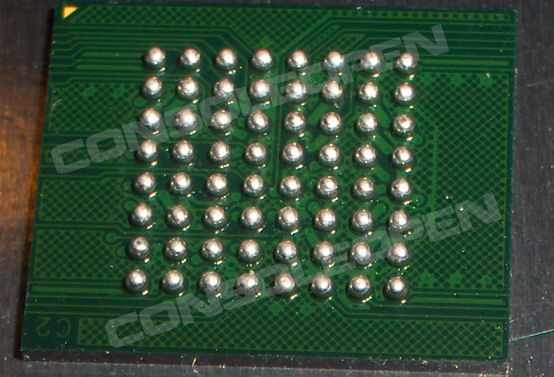

    Per un lavoro pulito dovremo pulire la nand originale con stagno al piombo, di seguito trecciola dissaldante ed infine reballarla, avremo davanti un BGA a 64 connessioni che necessita sfere da 0,6 mm di diametro, il risultato finale sarà questo:

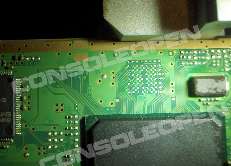

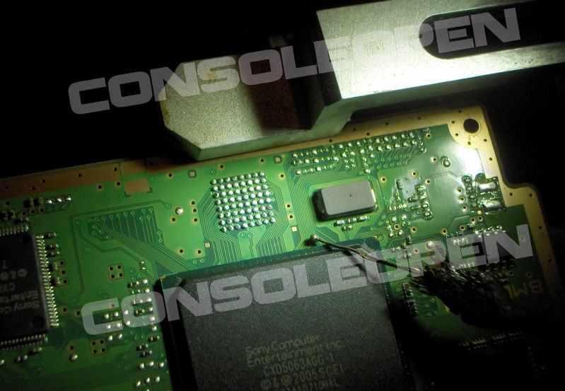

    Ora prendiamo la board di destinazione (il gruppo ottico originario di tale board deve corrispondere a quello della board origine) e solleviamo la nand già presente (non ci servirà più):

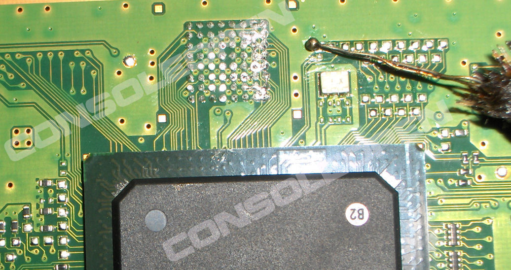

    Puliamo i pad con stagno al piombo ed infine trecciola distagnante:

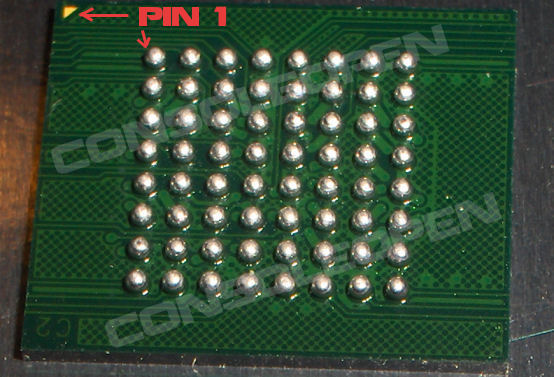

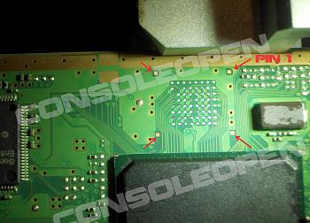

    Non resta che posizionare la nand seguendo i quattro angoli per l'allineamento e posizionando il pin 1 della nand in corrispondenza di quello segnato nell' immagine seguente:
