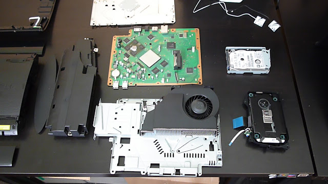

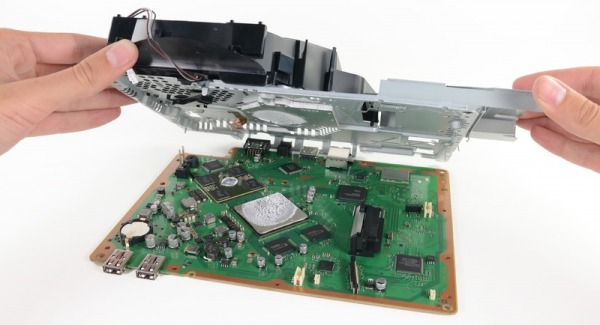

Smontaggio PS3 Super Slim (potete seguire questo tutorial dedicato --> [URL="http://www.consoleopen.com/forum/tutorial-hardware-ps3-ps3-slim/14033-tutorial-guida-allo-smontaggio-della-ps3-super-slim-cech-40xx-e-cech-42xx.html"]CLICCA[/URL]):
Portiamoci in queste consizioni smontando la nostra PS3 400X
Opereremo sul lato superiore della motherboard:

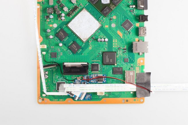

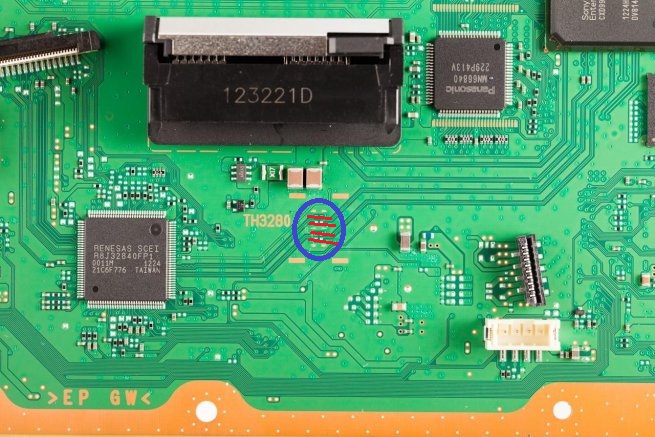

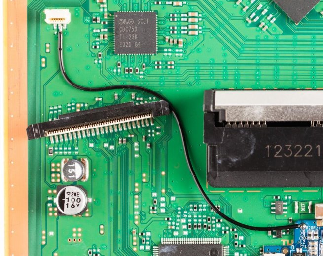

Sistemiamo il PCB come da schemi ufficiali dopo avere rimosso i condensatori di cui sotto, presenti in corrispondenza delle linee rosse:

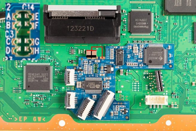

Qua mi soffermo un attimo, sottolinenado il fatto che le dimensioni del PCB, in corrispondenza di quelle che dovrebbero essere "quicksolder point" non ci aiutano affatto; infatti le piazzole dei condensatori rimossi sono veramente piccole e lo stagno non riesce facilemente a fare "presa", ostacolato anche dal fatto che il PCB non è proprio sottilissimo. Personalmente per non stare a rompermi le palle e per chiudere la motherboard senza avere il problema di falsi contatti ho tirato 8 fili, uno oper ogni terminale del condensatore rimosso e con quelli sono arrivato ai punti sul PCB. Elegante? No. Solido e sicuro? SI.

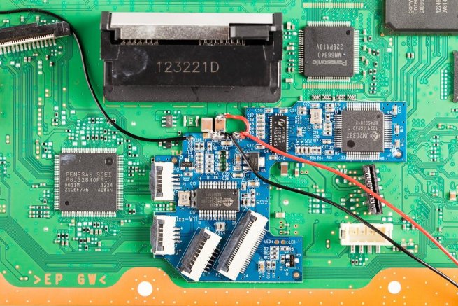

Andiamo avanti e saldiamo l'alimentazione dell' 3k3y, la massa ed un altro filo;

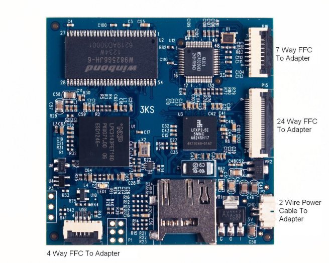

Piazziamo adesso i 4 FLat, non possiamo sbagliare poiche' gli ZIF sono a misura e due di essi delle stesse dimensioni; ricordiamoci che di queste due la piu' lunga sara' quella che uscira' esternamente dalla console (l'unica nella foto sottostante che andra' a sinistra).

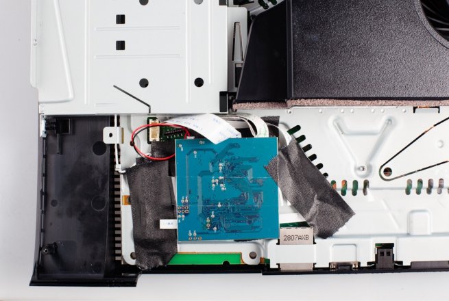

Chiudiamo la Motherboard rimettendo le parti in alluminio e colleghiamo le estremita' delle flat al 3k3y; anche qua non potete sbagliare le flat da inserire grazie alle dimensioni degli ZIF. Colleghiamo ovviamente anche lo spinotto di alimentazione:
Inseriamo la SD nell'apposito slot e facciamo aderire il piu' possibile il 3k3y alla piastra metallica della motherboard, aiutandoci anche con del nastro isolante:

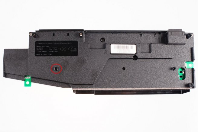

Iniziamo a rimontare i restanti pezzi, l'ottica ed il resto, ricordandoci di tagliare la sporgenza dell'alimentatore :

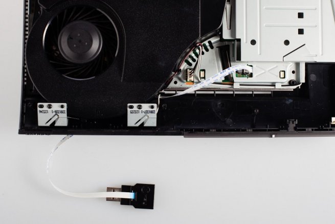

Fate uscire la flat, collegatela al dongle USB e rimettete le cover della console
Adesso vi renderete conto che saldando direttamente gli otto fili citati prima, invece di usufruire delle piazzole Quicksolder, avete risparmiato tempo e siete sicuri delle connessioni interne del 3k3y.
Prendiamo fiato e dopo avere richiuso la ps3 e collegato il dongle alla flat che esce frontalmente dal case rechiamoci al PC.

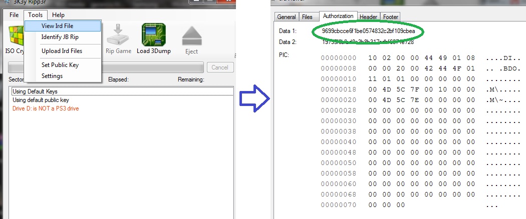

Rechiamoci a [URL="http://www.3k3y.com/ird_files/"]questo indirizzo[/URL] e cerchiamo l'IRD del nostro disco di boot originale.

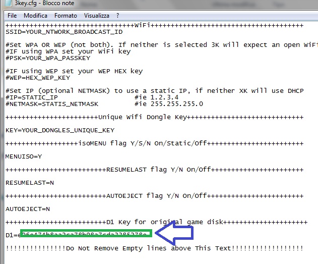

Scarichiamolo, ed apriamo il 3ripp3r, selezionando dal menu' l'opzione per aprire i file IRD, selezioniamolo ed aspettiamo che venga analizzato dal software. Selezioniamo la Label "Authorization"; prendiamo nota del Datacode 1 :

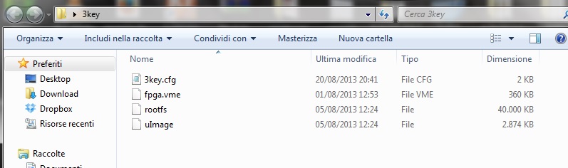

Adesso non ci resta che aprire l'archivio del firmware 2.00 ed inserire tale codice nel campo D1, lasciate invariato il resto e caricate il file fpga.vme contenuto nella cartella per slim e super slim. Caricate i 4 file totali su una chiavetta USB formattata in FAT32:
