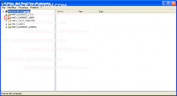

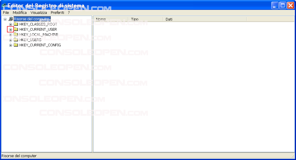

    Su sistema operativo Windows xp

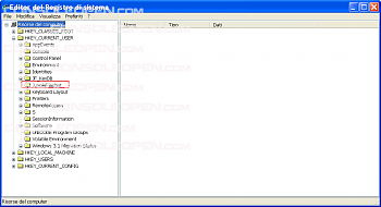

    selezionare START,ESEGUI,nel campo APRI digitare Regedit e premere OK

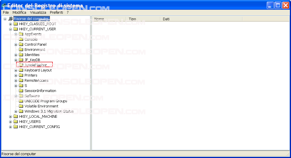

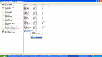

    Selezioniamo con il + vicino a HKEY_CURRENT_USER
    [GUIDA]Recuperare xbox slim originale senza dummy del lettore-recupero-lettore-slim-1-.png
    Selezioniamo JungleFlasher
    [GUIDA]Recuperare xbox slim originale senza dummy del lettore-recupero-lettore-slim-2-.png

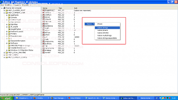

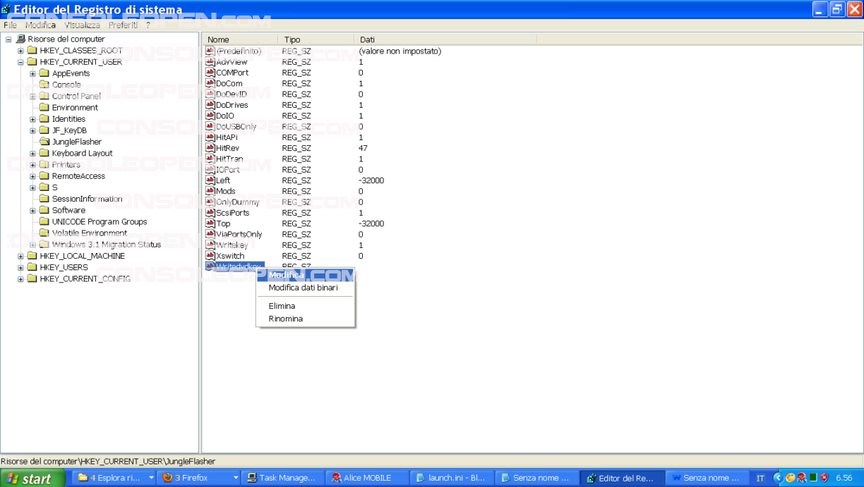

    Nella parte destra del registro di configurazione di windows,cliccare con il tasto destro del mouse
    NUOVO,e selezioniamo VALORE STRINGA
    [GUIDA]Recuperare xbox slim originale senza dummy del lettore-recupero-lettore-slim-3-.png

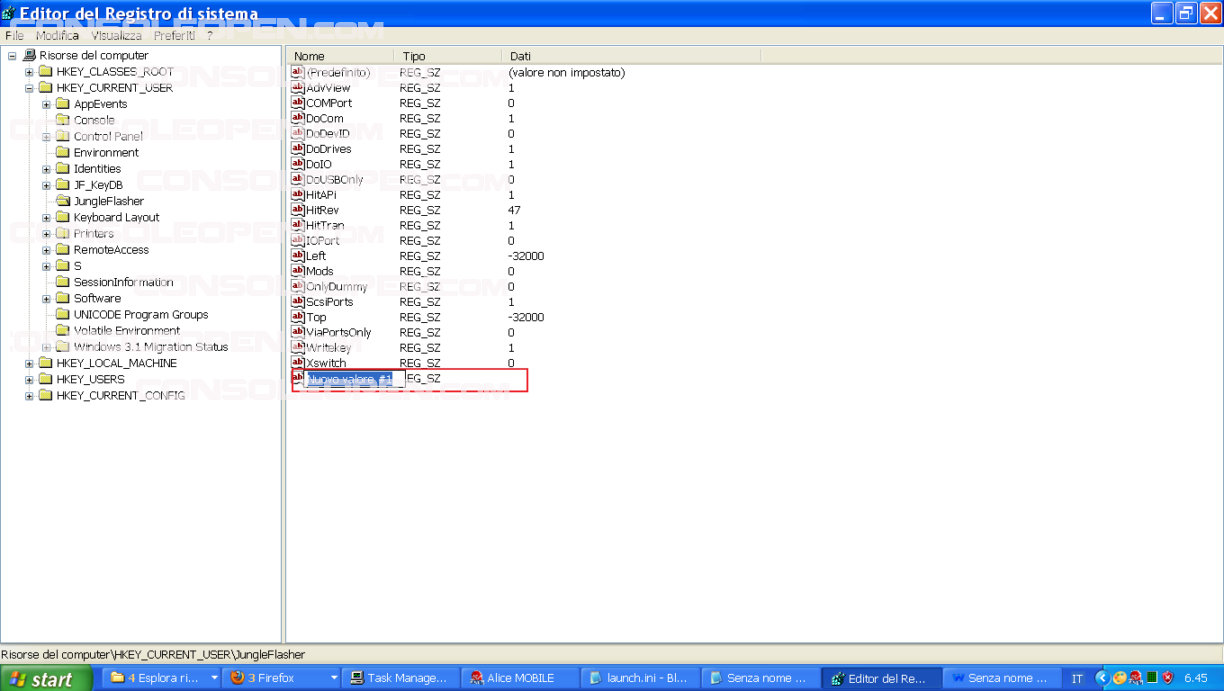

    Ora ci ritroveremo una nuova chiave nel registro(Nuovo valore #1)
    [GUIDA]Recuperare xbox slim originale senza dummy del lettore-recupero-lettore-slim-4-.png
    Tasto destro del mouse,RINOMINA
    Rinominiamo Nuovo valore #1 in WriteKey
    [GUIDA]Recuperare xbox slim originale senza dummy del lettore-recupero-lettore-slim-5-.png
    Selezioniamo con il tasto destro WriteKey,MODIFICA,inseriamo 1 nel campo DATI VALORE e premiamo ok
    [GUIDA]Recuperare xbox slim originale senza dummy del lettore-recupero-lettore-slim-6-.png

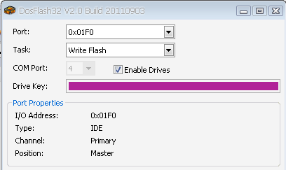

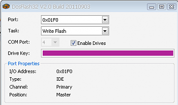

    Apriamo DosFlash32 v2
    Selezioniamo dal menu a tendina WRITE FLASH
    [GUIDA]Recuperare xbox slim originale senza dummy del lettore-dosflash-key-area-console-open.png
    Selezioniamo il FW Base corrispondente al nostro lettore montato in origine
    Confermiamo premendo WRITE FLASH
    Il lettore viene correttamente scritto nel lettore con DVDKey errata

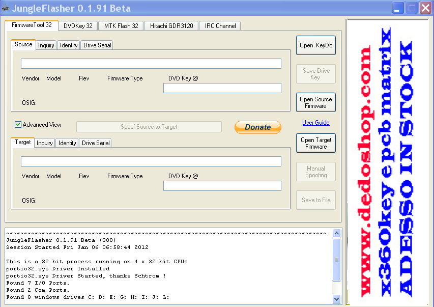

    Apriamo JUNGLEFLASHER
    [GUIDA]Recuperare xbox slim originale senza dummy del lettore-recupero-lettore-slim-8-jungleflasher-dedo.png
    Carichiamo il FW base corrispondente al nostro lettore

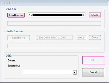

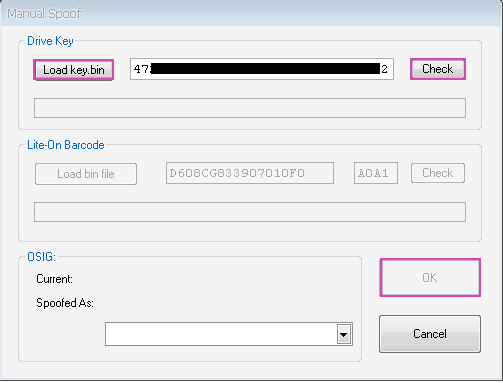

    Selezioniamo MANUAL SPOOFING
    Premiamo su LOAD KEY.BIN
    [GUIDA]Recuperare xbox slim originale senza dummy del lettore-carica-key-bin.png
    Selezioniamo la nostra dvdkey salvata nel file KEY.BIN
    Se non abbiamo il key.bin scriviamo a mano la DVDkey
    Selezioniamo CHECK
    Diamo l'OK

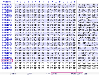

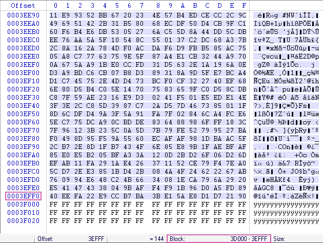

    Apriamo con un hex editor(nel mio caso winhex)un fw 0272
    Selezioniamo tutti i blocchi da 3D000 a 3EFFF
    Selezioniamo il blocco 3D000
    [GUIDA]Recuperare xbox slim originale senza dummy del lettore-keyarea-rigenerazione-ricostruire.png
    Edit
    Copy Block
    Hex Value

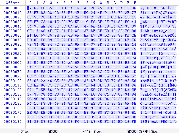

    Recuperiamo un fw donato di un lettore uguale a quello che montavamo in origine,nel mio caso 0225
    Apriamolo con hex editor

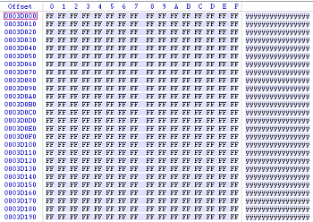

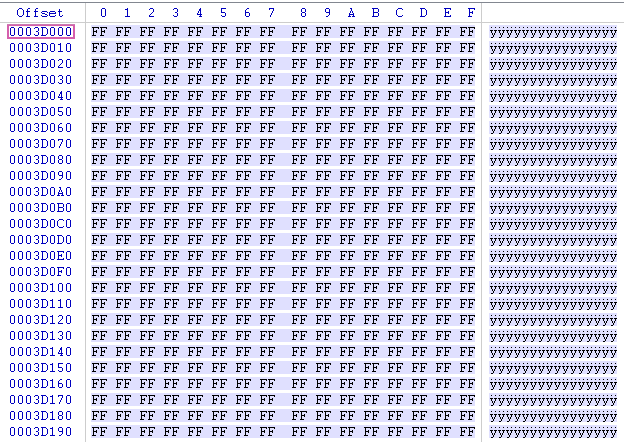

    Selezioniamo i blocchi da 3D000 a 3EFFF
    Notate che non essendo abilitato il comando WriteKey i valori hex dei blocchi sono tutti FF
    [GUIDA]Recuperare xbox slim originale senza dummy del lettore-keyarea-rigenerazione-ricostruire-2.png

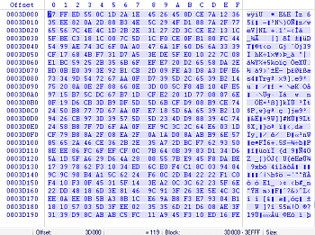

    Edit
    Clipboard Data
    Write
    [GUIDA]Recuperare xbox slim originale senza dummy del lettore-keyarea-rigenerazione-ricostruire-3.png
    Al Warning confermiamo con OK
    Salviamo in un posto sicuro il nostro 0225 base con comando WriteKey attivato e funzionante
