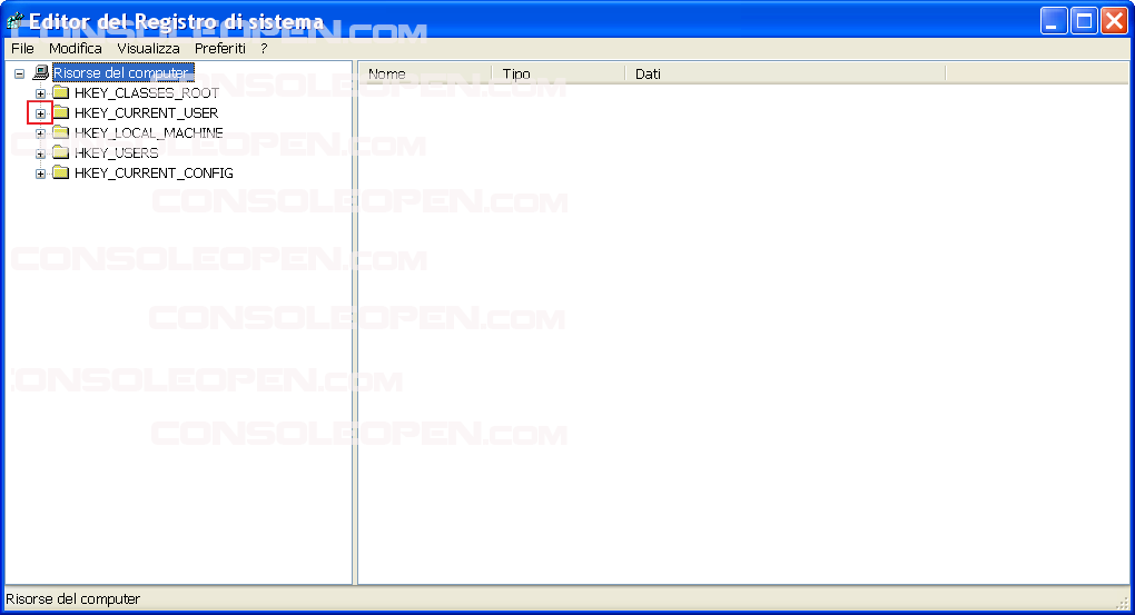

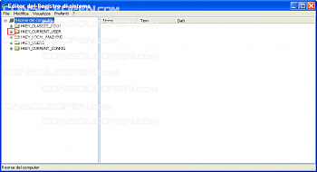

    Su sistema operativo Windows xp
    selezionare START,ESEGUI,nel campo APRI digitare Regedit e premere OK

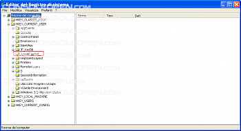

    Selezioniamo con il + vicino a HKEY_CURRENT_USER

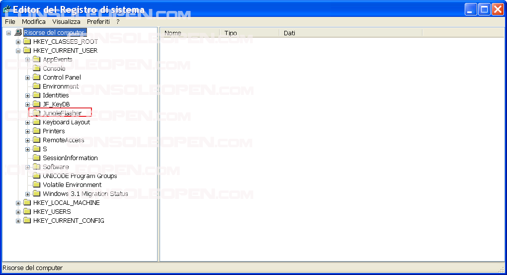

    Selezioniamo JungleFlasher

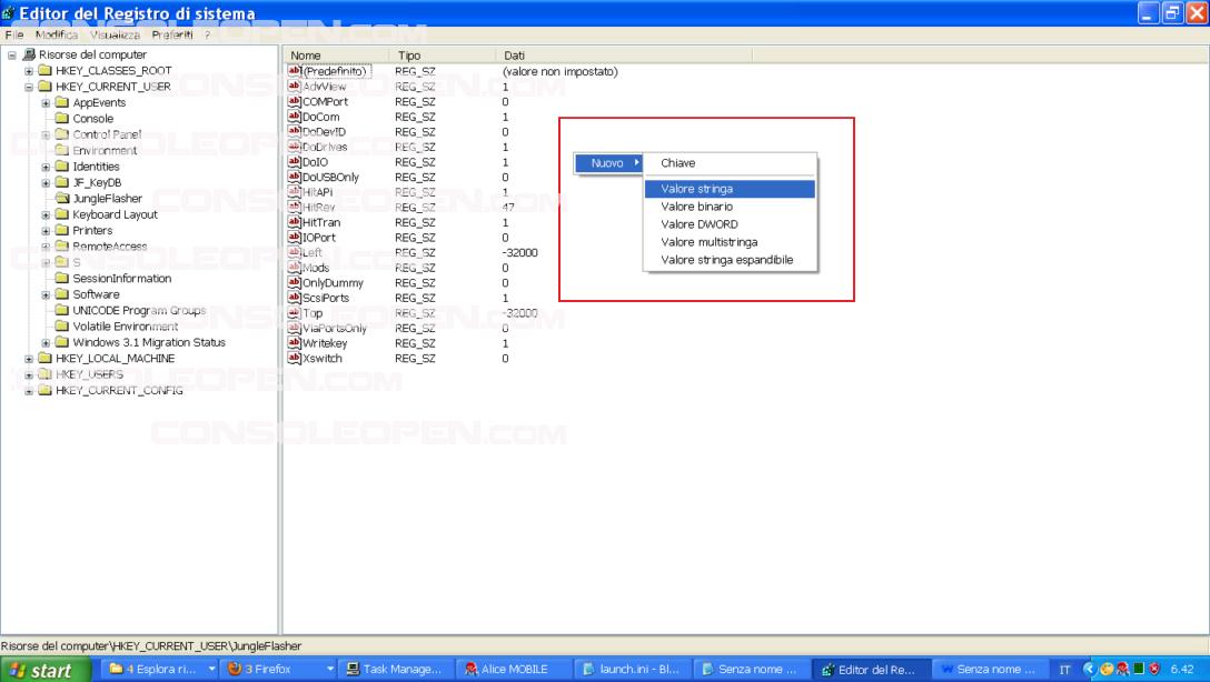

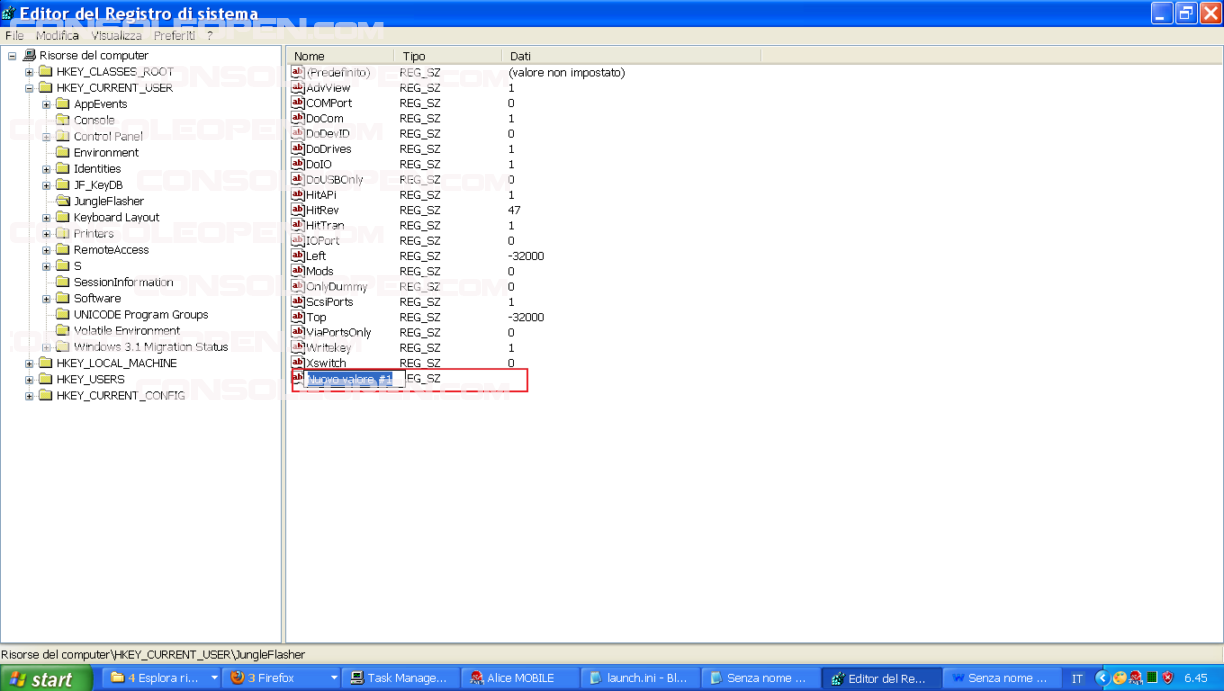

    Nella parte destra del registro di configurazione di windows,cliccare con il tasto destro del mouse
    NUOVO,e selezioniamo VALORE STRINGA
    Ora ci ritroveremo una nuova chiave nel registro(Nuovo valore #1)

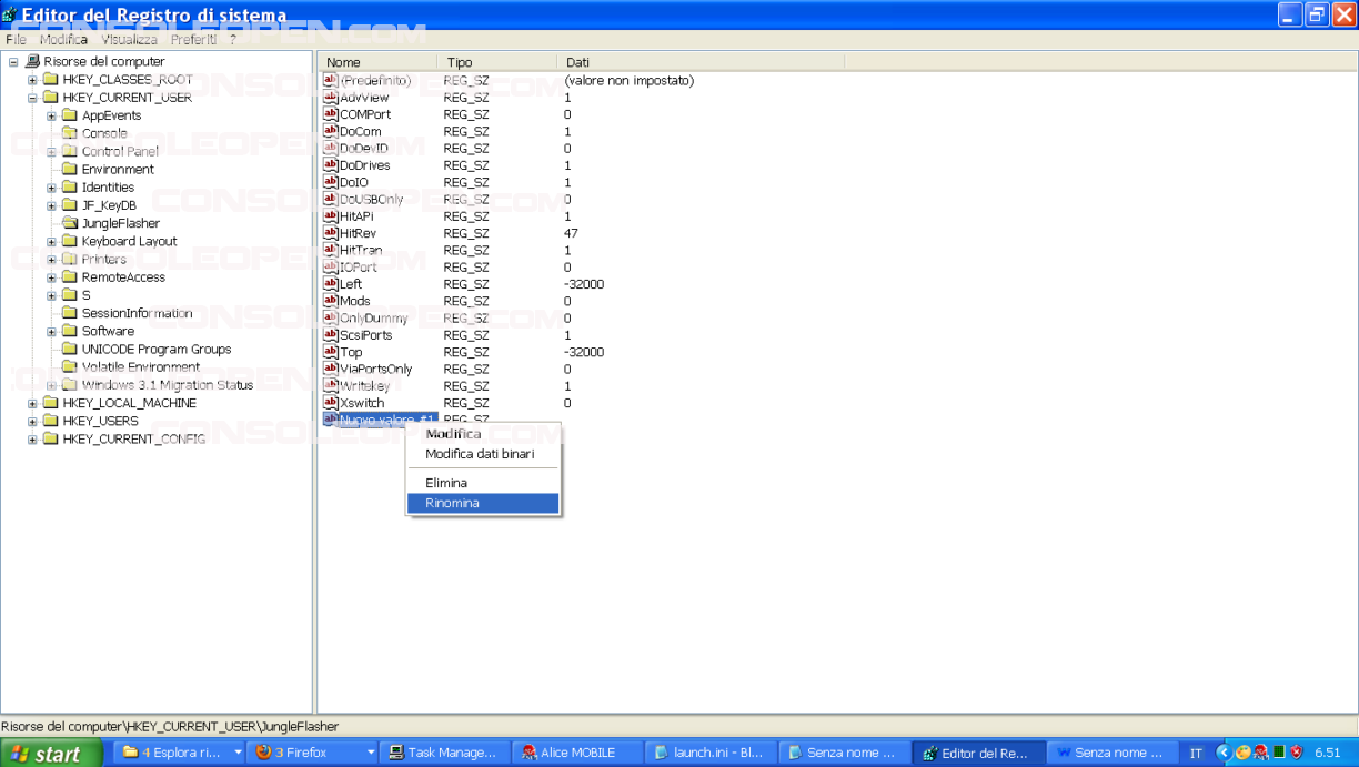

    Tasto destro del mouse,RINOMINA
    Rinominiamo Nuovo valore #1 in WriteKey
    Selezioniamo con il tasto destro WriteKey,MODIFICA,inseriamo 1 nel campo DATI VALORE e premiamo ok

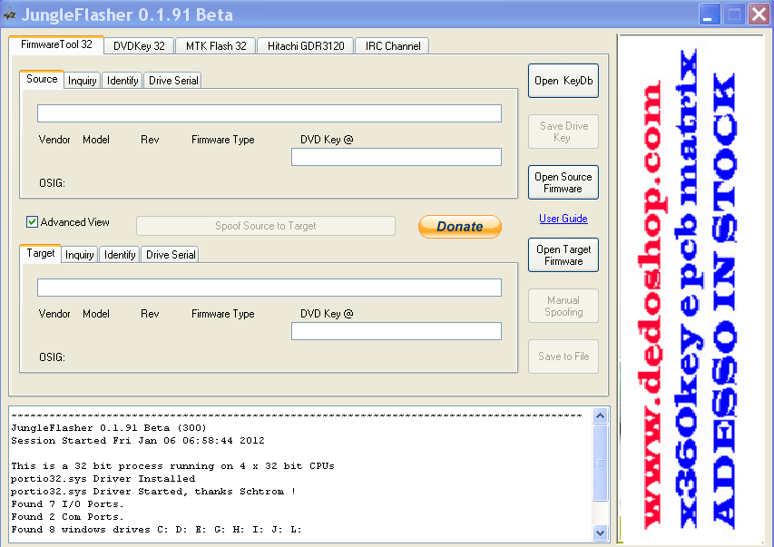

    Apriamo Jungleflasher
    [GUIDA]Recupero del lettore 9504 su xbox slim-recupero-lettore-slim-8-jungleflasher-dedo.png
    Selezioniamo ADVANCED VIEW
    Spostiamoci nel campo OPEN TARGET FIRMWARE
    Carichiamo l'LT+ corrispondente al nostro modello di lettore,premiamo OPEN TARGET FIRMWARE
    Entriamo nella scheda MTKFlash32 e selezioniamo SLIM UNLOCK e premiamo WRITE
    Al warning successivo premere OK
    Il lettore viene scritto correttamente(con dvdkey FFFFFFFFFFFFFFFF)

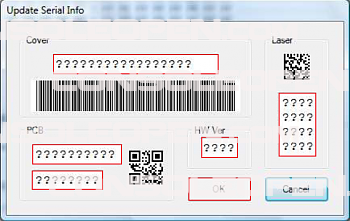

    Si aprira' una finestra che ci permettera' di inserire i dati appartententi al nostro lettore
    Nome: Immagine 15-inserire barcode.png
Visite: 532
Dimensione: 73.6 KB
    Ci sono 4 valori
    -COVER
    _PCB
    -LASER
    -HV VERSION
    Inseriamo i valori corrispondenti al nostro lettore,selezioniamo OK e decidiamo dove salvare il nostro nuovo DUMMY.BIN completo di tutti i nostri dati
