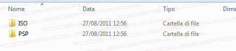

Colleghiamo nuovamente la PSP al Pc, copiamo all' interno di PSP/game la Cartella CIPL_Flasher e PROUPDATE presente all' interno dela pacchetto CFW 6.60 Pro B10:
Successivamente creiamo all' interno della root principale della Memory Stick una cartella chiamata ISO:

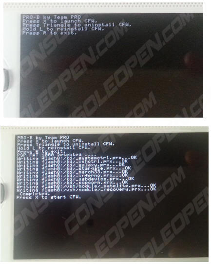

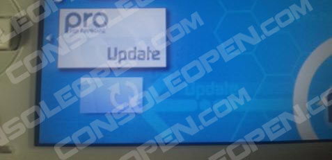

Scolleghiamo la PSP dal PC e sempre dal Menù game lanciamo l' icona relativa al PROUPDATE:
Clicchiamo su X e installiamo il CFW... alla fine dell' installazione premiamo nuovamente X per uscire:

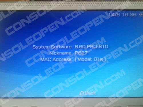

La PSP si riavvierà... con il CFW abilitato:

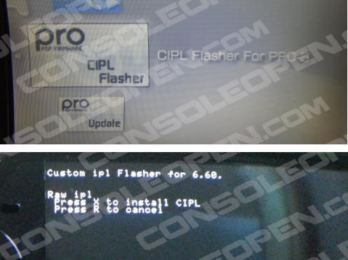

Ritorniamo su Game e avviamo il CIPL_FLASHER... clicchiamo su X e installiamo il Flasher.
Alla fine dell' installazione la console si riavvierà:
