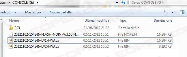

A salvataggio ultimato prendiamo il backup di LV2 e LV1 (se li abbiamo fatti) e li copiamo dall' HDD interno della nostra console (percorso di default che utilizza MultiMan) alla nostra penna USB.
Accediamo a Ps3 Root e selezioniamo HDD0... dentro troverete i file appena creati.
Ne selezioniamo uno, tasto "O" del Pad e andiamo su COPY:
Usciamo dall' HDD0 e andiamo sulla nostra penna USB (di solito USB000), tasto "O" del PAD e selezioniamo PASTE:
Facciamo la stessa cosa con il secondo File salvato e a conclusione di tutto troveremo:
- il backup della NOR
- il backup dell' Lv2
- il backup dell' LV1
Sulla nostra penna USB:
