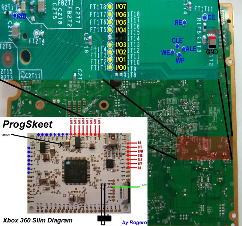

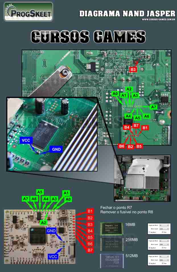

    Dopo aver installato i driver progskeet ed il programma Jtag Tool RGH V1.0 prepariamo il progskeet rimuovendo R8 E PONTICELLANDO I PUNTI R7 per poi passare a cablare il progskeet sulla mainboard. seguendo l'immagine sotto
    PHAT
    SLIM
    [TUTORIAL] Reset Glitch Hack con Progskeet-fd9e39c6b6c9290901488359b9aa911dba9eb9ca7eff3b0e318eb3518d80c56c6g.jpg

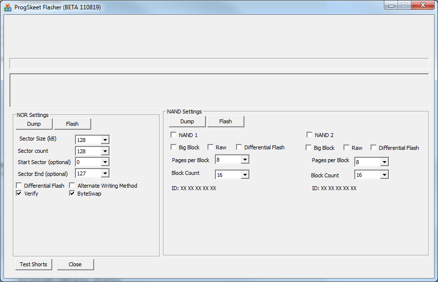

    Apriamo il programma Progskeet flasher
    Impostiamo i valori della nand da dumpare
    16MB >> pages 32 x block 1024 (escluse Jasper BB, valido per tutte le Phat e Slim)
    256mb >> pages 64 x block 2048
    512mb >> pages 64 x block 4096
    e flagghiamo
    NAND 1
    BIG BLOCK (solo per Jasper)
    RAW
    IN ID: comparirà la vostra nand.
    Clicciamo su DUMP e salviamolo

    adesso in progskeet flasher reimpostiamo i parametri per la nostra nand flaggando sempre BIG BLOCK (IN CASO DI CONSOLE jASPER DA 256/512MB) nand1 e raw. Clicchiamo su flash aprendo il file outecc_new.bin (file con ecc riconvertito).

    Apriamo progskeet flasher e reimpostiamo i parametri della nostra nad flaggando sempre Big Block (in caso di Jasper 256/512Mb) nand1 e raw. Clicchiamo su flash aprendo il file fb14699_new.bin (freeboot riconvertito).
