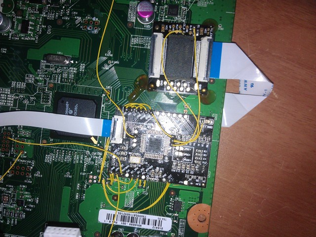

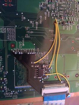

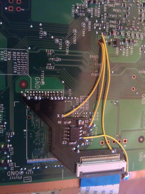

    Le foto sono sulla prima pagina sei vede sia il qsb ed il fix sia il chip + nand... Se volete lo rimetto...
    Regular Member L'avatar di Blackck
    412
    RGH Dual Nand Corona ( squirt+ nand +qsb )-dual-nand1.jpgRGH Dual Nand Corona ( squirt+ nand +qsb )-dualnand3.jpg
    Queste sono le foto. Se volete + in dettaglio le faccio...
