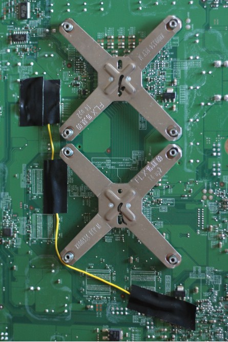

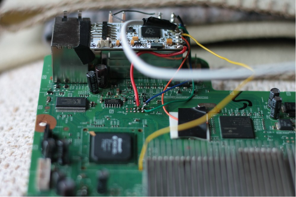

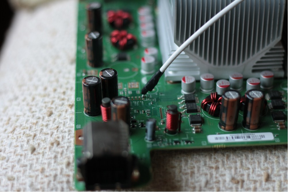

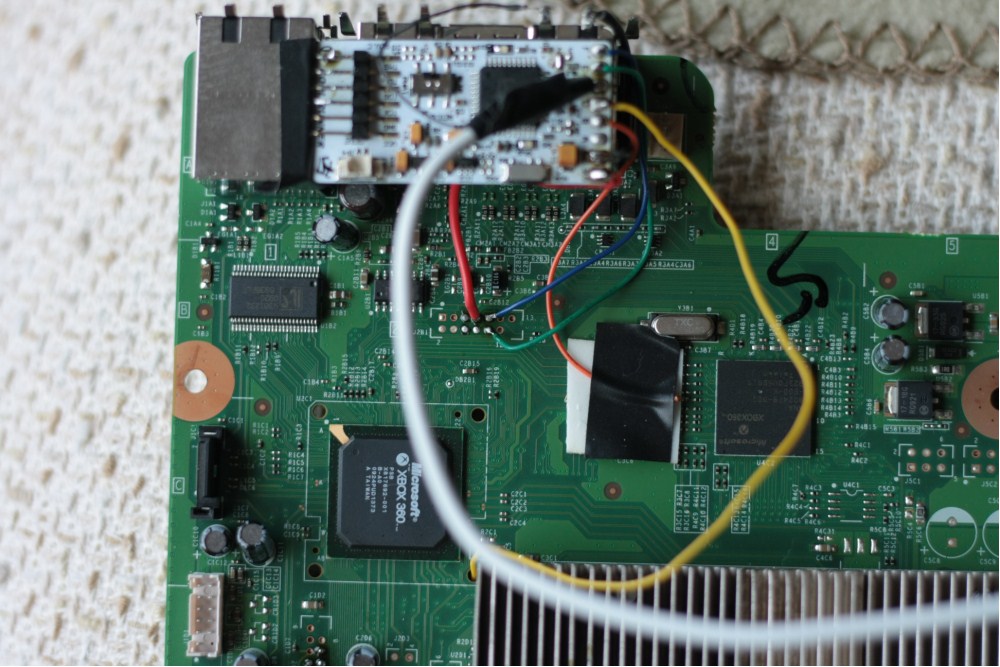

le saldature son fatte bene,l'unica che va sotto la mobo,il filo giallo che va al "c " dell coolrunner ho evitato di farlo passare x la zona dove dicono di non farlo passare...che altro potrei aver cannato?ah...quel filo deve x forza rimanere cosi' lungo?quello che va sotto alla mobo intendo...è quello schermato che ha il problema della lughezza o sbaglio?
Foto installazione.
Allegato 4248Allegato 4249Allegato 4250Allegato 4251
al momento son messo cosi'....il cavo giallo potrei accorciarlo un bel po'....
ho anche attacato la schermatura del cavo d a massa....
e sul coolrunner ho seguito le guide,ponte tra punto 1 e 2,cap aperto,jp aperto...
Non si capisce molto delle saldature... io proverei a togliere quel cavo schermato, che fa più danni che altro... e metterei un filo standard, fatto passare lontano dai toroidi...

niente...ne ho fatto uno lungo come quello schermato...devo provare ad allungarlo?accorciarlo?provo a mettere il timing d?
