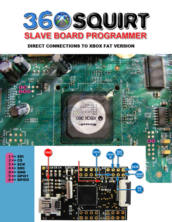

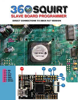

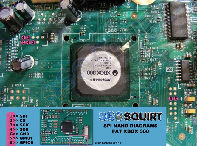

  13. #33
    Membro L'avatar di contesamu
    56
    è questo lo schema che devo seguire giusto?
    Anteprime Allegate Anteprime Allegate informazione sù squirter e Glitch Hack-squirt-360-spi-fat-diagram.jpg
  14. #34
    Sì è proprio quello. Prova così. Mi raccomando le saldature, fatte bene.
