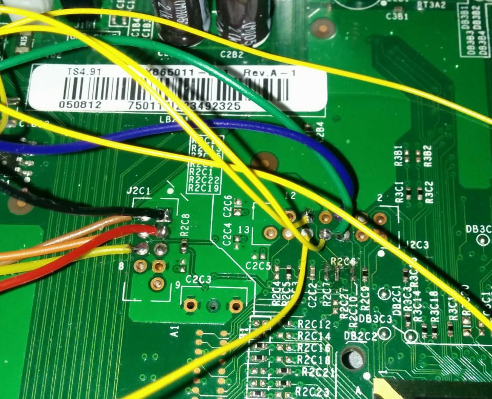

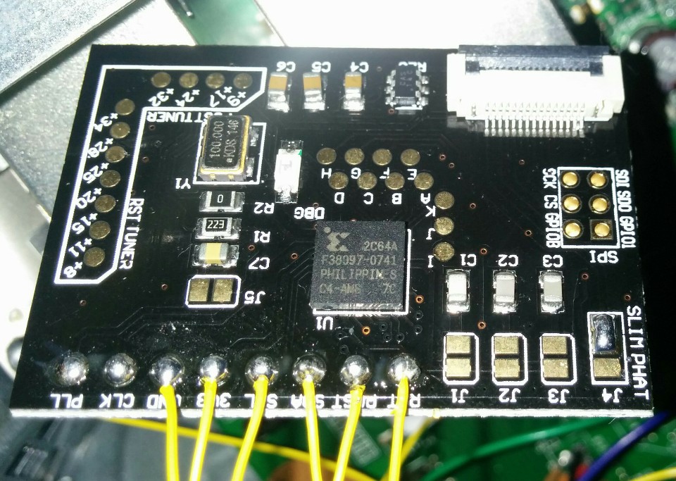

    Buongiorno a tutti, è la prima volta che uso uno squirt, l'ho programmato con il jr programmer con timing corona reloaded quello convertito nella guida mattia23393 credo sia quello standard. Ho letto la nand e scritto xell, tutto OK, ho montato il chip, che debugga ma non parte xell a video, adesso vorrei porvi questa domanda ma con le corona adesso con il cavo HDMI si vede xell? O devo usare il cavo LAN? In caso che fix posso usare? Grazie, ho allegato le foto, saluti

    Prova ad usare i pad di lunghezza post e reset diversi
    Debugga sempre regolare o a volte sta acceso un pò di più il led?

    il post sul postfix l'hai messo a 120, usa i 5 e poi allunga dal chip per un glitch più regolare.

    Grazie per le risposte ho messo il postfix a 5 ma non si avvia, i glitch sembrano regolari, che consigli mi date per usare i due Tuner??

    Prova a chiudere j1...

    Grazie, j1 chiuso ma sempre lo stesso, adesso cosa provo??
    1,179
    devi giocare con le lunghezze di post e reset
    Non c'e' altro da fare a parte forse rifare le saldature un po' piu' decentemente

    Ho accorciato i fili, e sto provando varie lunghezze, quanto attendo tra una prova e l'altra? Xell compare tramite cavo HDMI giusto? J1 l'ho separato
    1,179
    Certo che xell compare con cavo hdmi
    Attendi 1 minuto tra una prova e l'altra
    Per il momento lascia i condensatori tutti aperti
    Sicuro che i collegamenti siano giusti? Non è che i2c sono invertiti?

    Si, accanto ai 3v, sda, e sopra SDA, scl, adesso faccio tutte le prove, che nottata
    P.S. ho dimenticato di dire che ho usato un reset alternativo

    io uso sempre c5r11, ci fai una foto del tuo reset?
    il chip dove sta? è volante? mettilo in zona southbridge e fai filo reset sui 10 cm giusto per arrivare a c5r11
    dopo di che prova anche il post sopra l'ago del postfix (cioè 0)

    Io ho usato ft3t10, non ho capito il fatto drll'ago, grazie per la risposta

    Invece di provare soluzioni "centimetriche" misura la tensione su SDA e SCL, se Squirt debugga sempre regolare qualcosa non va bene in quanto sei sempre fuori dal gitch(mettiamola cosi').

    Controllate le tensioni del post in modalita diodo e con la console acceso diodo 470/490 console accesa 1,81, reset 1,81 anche se a volte si abbassava, le altre tutte vicini ai 3,33, cosa posso provare????

    Citazione Originariamente Scritto da morbidoso Visualizza Messaggio
    Non ho capito come hai misurato le tensioni.. il tester lo imposti su volt continui.. no m. diodo..

    Sia in continua che in modalità diodo, in continua 1,81v

    Ragazzi per favore aiutatemi, ho rimesso la nand originale è parte, quindi è un problema di configurazione, ho provato con due chip diversi ma niente, non può essere il timing? Le tensioni di reset e post dovrebbero essere buone, è giusto che io reset quando il chip lampeggia abbassi la tensione? Forse meglio usare il puntondi reset sotto il dissipatore?
