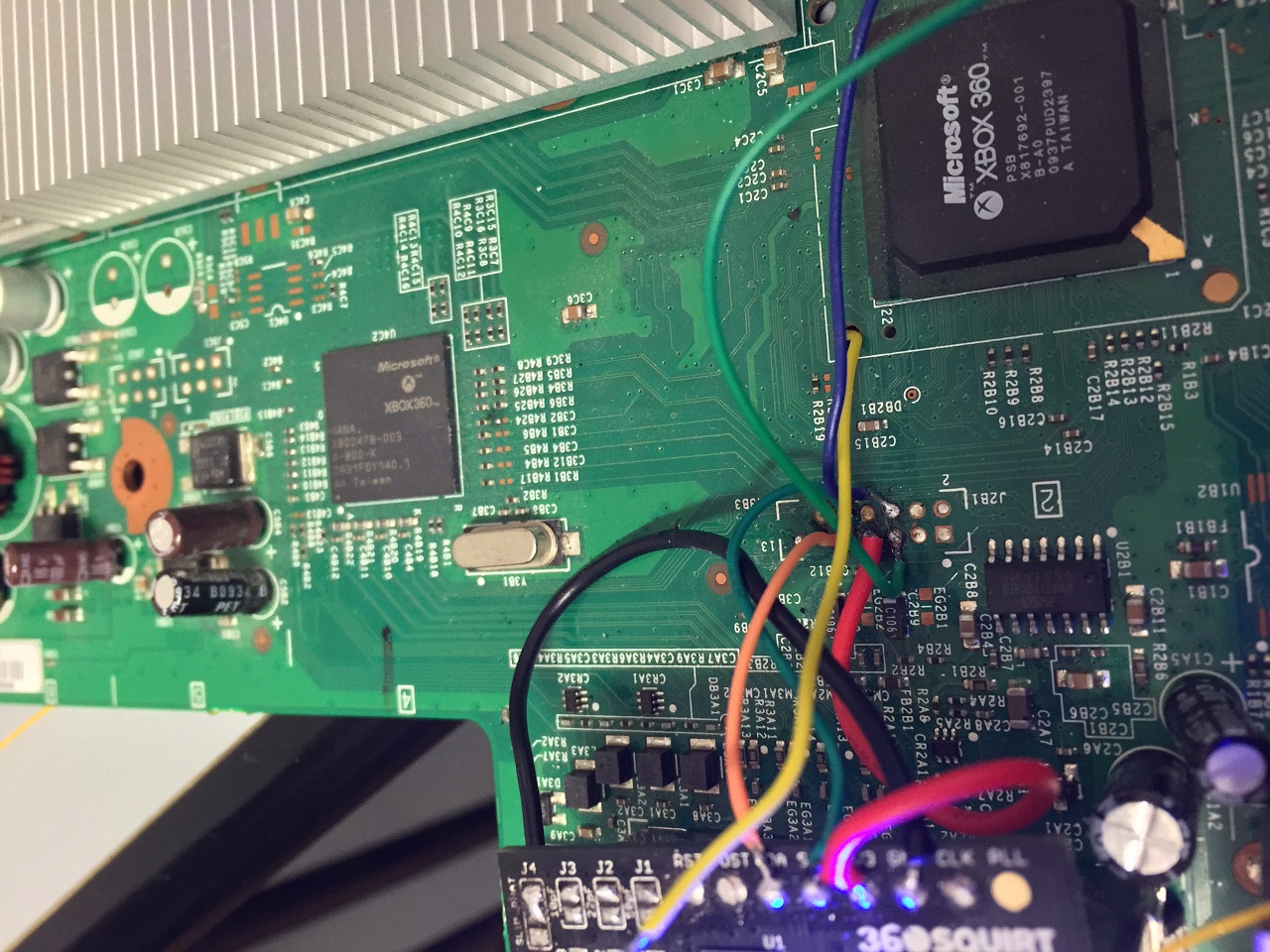

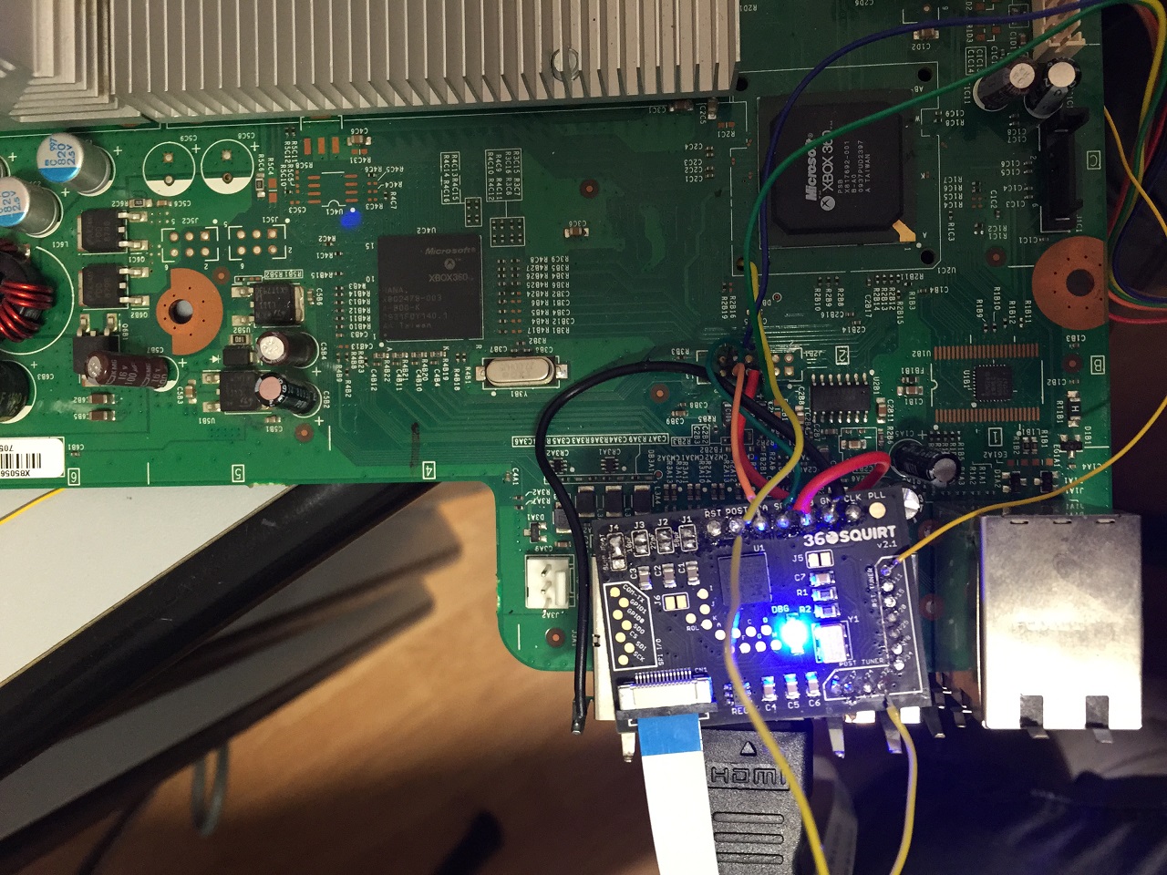

    foto installazione.
    Provati su una falcon e vanno che sono una bellezza

    Problema squirt 2.1 su paht-img_0091.jpg ecco la prima

    Problema squirt 2.1 su paht-img_0088.jpg ecco la seconda
    Anteprime Allegate Anteprime Allegate Problema squirt 2.1 su paht-img_0091.jpg

    scusa ma il post lo hai collegato 2 volte sia sul tuner che sul punto normale?
    Cmq i fili portali a misura fino ad arrivare al chip lontano dai toroidi e gioca molto con il tuner.
    Rst da esperienze personali lo prendo sempre sotto mb e prova anche a cambiare timing.
    Foto dei fili che arrivano a post e reset

    no hahahaha sembra effetivamente che è collegato 3 volte si cmq sia post che reset sono sotto mb
