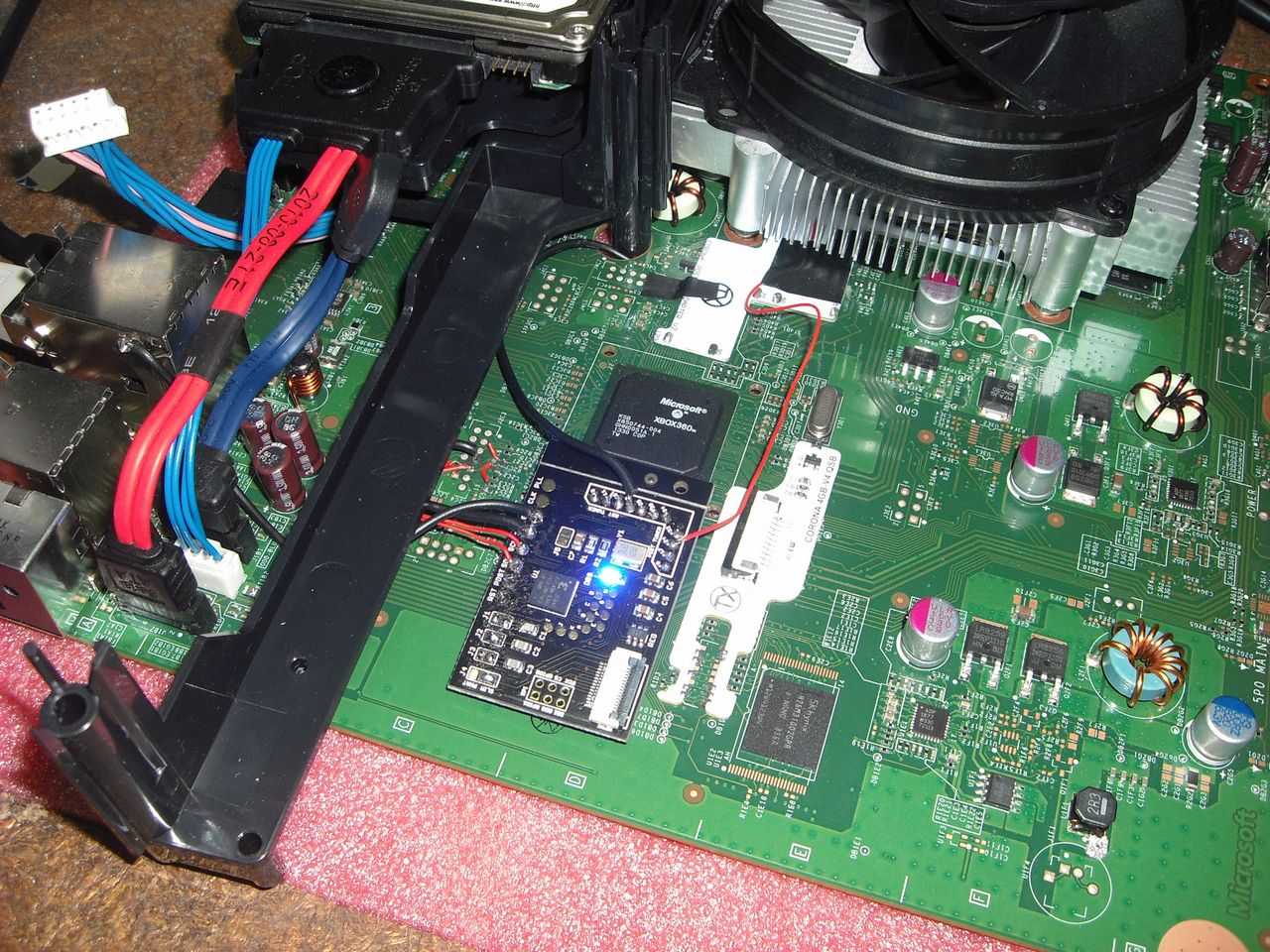

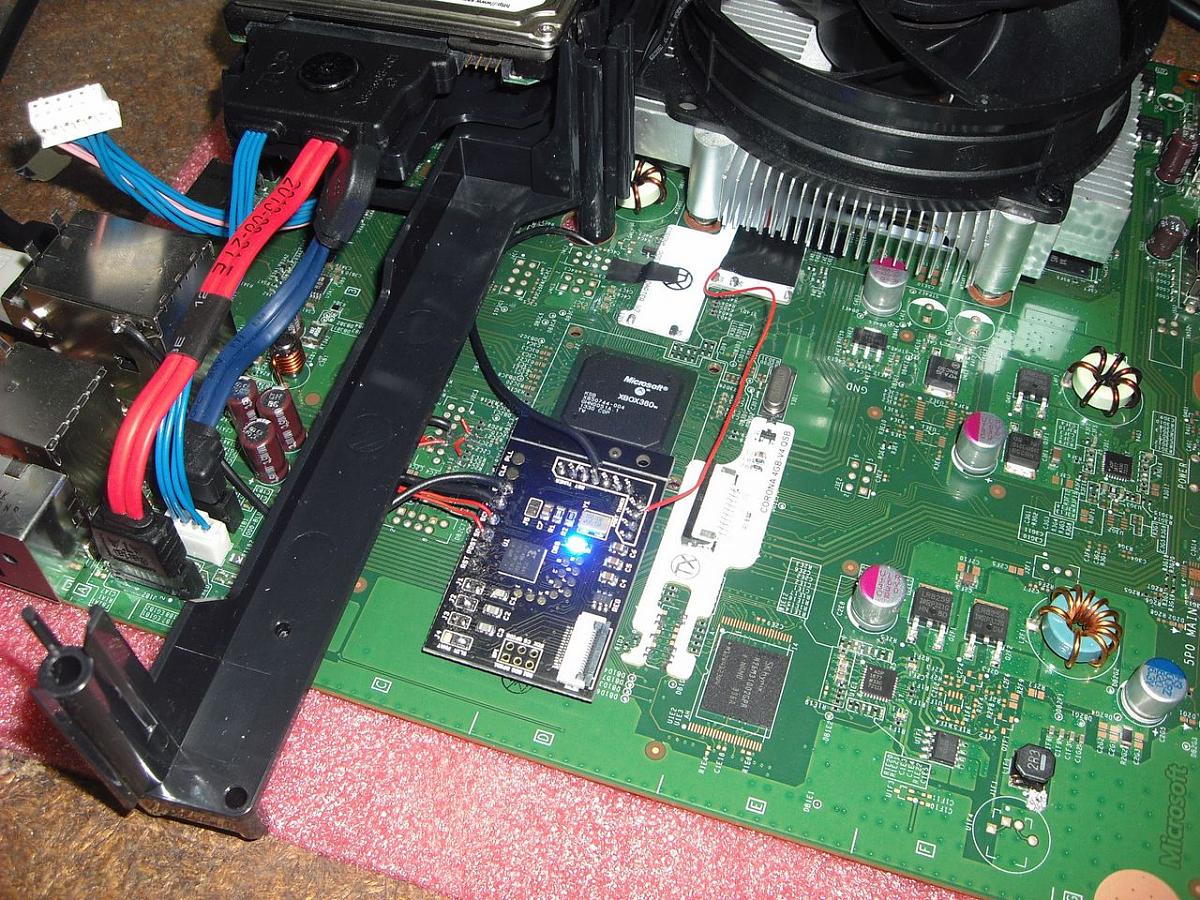

    Allora montato chip v2.0 accorciati tutti i fili, anche quello del cpu_rst, abilitato condensatore j2, timing corona_reloaded (cosiccome lo chiama autogg) perché quelli forniti dal sito ufficiale hanno il nome differente, avvio sempre nel minuto solitamente in circa 30-40 secondi. Credo che vada bene (speriamo)
    provato ora a freddo 25 sec.

    Adesso comunque proverò con qualche fix on board, ho visto partenze su v5 massimo al secondo ciclo senza condensatori abilitati, chip montato nella mia stessa posizione, per l'installazione del cpu_rst tornerò ad utilizzare awg 24 (quello con tanti fili all'interno per intenderci) mentre ora stavo usando awg 30 (filo sottile ad anima singola), faccio queste ulteriori prove e vi faccio sapere

    ecco è proprio questa la prova che voglio fare, ovviamente sul sito dicono che possono essere utilizzati questi punti senza più giocare sulle lunghezze dei cavi, ma solo semplice collegamento. Ho visto delle foto dove vengono utilizzati alcuni punti in particolare ed io voglio provare gli stessi punti

    Utilizzati post ed rst tuner ma se non chiudo il condensatore niuente glitch, cmq non mi sembra nulla di eccezionale, glitch sempre entro il minuto pensavo meglio su sta v6 bah...

    La cosa importante è che non vada in crash quando accendi, fidati

    Cos'è la fiera delle ripetizioni? te ne accorgi perchè non si avvia la dashboard anche se hai acceso la console da 5 minuti. :e il chip non debugga più! ehhh! quindi devi spegnere e riaccendere.

    Ho un paio di domande:
    - il post sta sempre collegato al PAD 5 del postfix? Se è così sono altri 5cm che dai al timing
    - la configurazione del tuner (sia POST che RST) è quella ottimale, cioè hai provato tutte le combinazioni, o è la "configurazione-tipo" di una installazione vista in rete?
    Aggiungo che il timing (con visual rater) per corona è uno solo. Forse in Autogg è stato rinominato il file.
    Ultima considerazione: proverei anche a cambiare il cavo del RST con del semplice AWG30.

    Grazie per le risposte e scusate per le ripetizioni ma questo pc lo sto usando anche per fare il trasferimento ftp alla x360. Faro anche le prove che mi suggerite. Ovviamente il filo non è più al postfix 5 ma a quello diretto, sotto il dissipatore, è lungo circa 10 cm e lko lascio fisso, cioè non provo lunghezze differenti, o mi converrebbe farlo?
    Qualche crash cmq inteso in quel senso me lo ha fatto, cioè led sempre acceso come se avesse glitchato

    Ok ma hai provato diverse combinazioni del tuner?

    pero mi suona strano sulle fat a tempi di avvio immediati cosa che nelle slim dovrebbe avere anche montato a cazzo di cane bo accontentati
    i tempi sono buoni per un rgh pero con quel chip ti dovrebbe dare di piu
