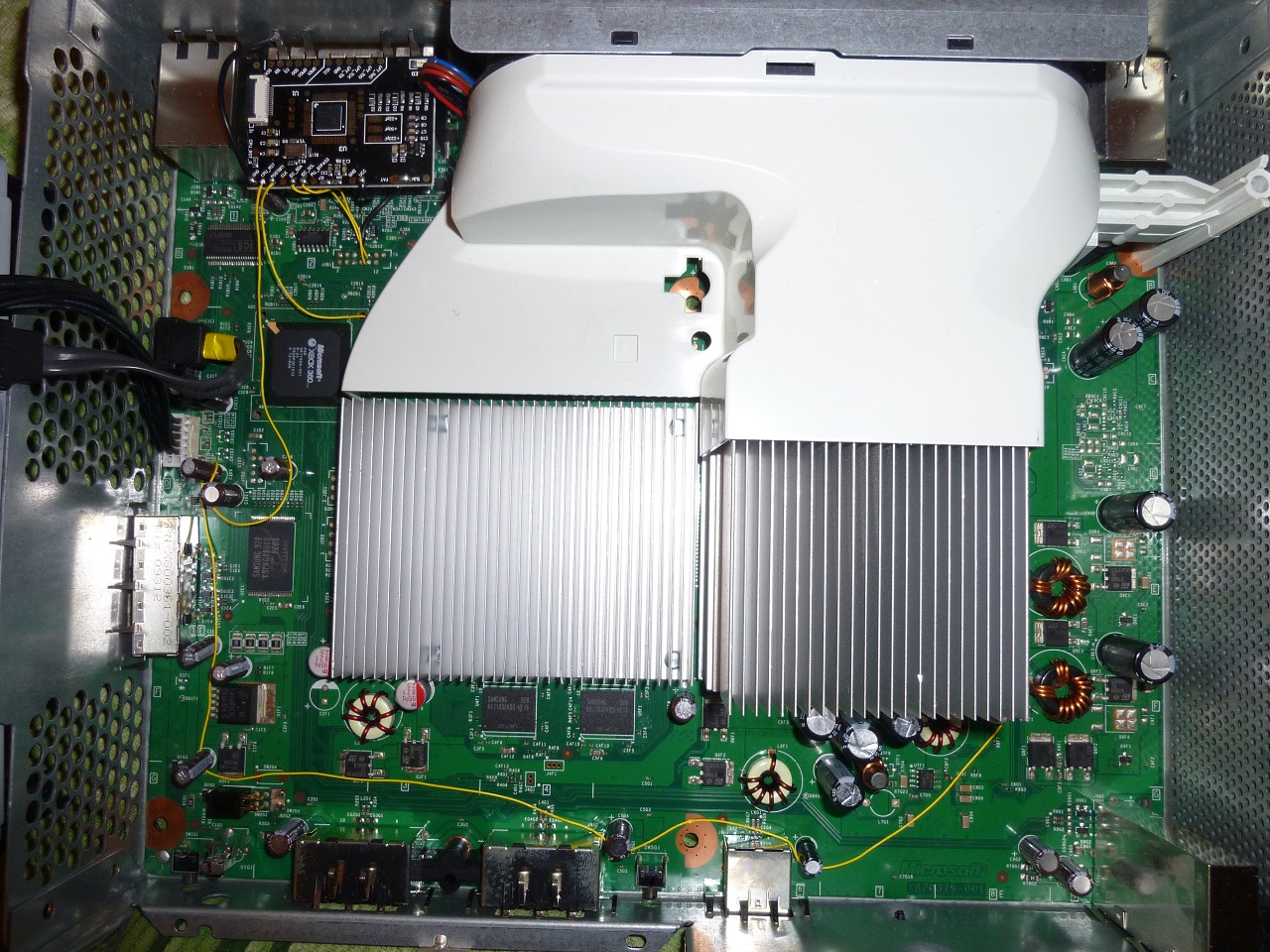

    Salve a tutti.
    ho eseguito RGH2 su una xbox path arcade con chip squirt 1.2 GBA clone.
    i tempi sono molto buoni, intorno i 30 secondi e max 1 minuto sia da chiusa che da aperta.
    e fin qui tutto bene. capita a volte che andandola ad accendere questa non glitcha e non debugga.... come riapro il case superiore della console, magicamente torna a debuggare e a glitchare.
    capitato anche in una partita a fifa14 che mettendo in pausa il gioco per 5 minuti, quest'ultimo si è bloccato... spengo la console e all'accensione non debugga..
    riapro il case superiore e senza toccare niente riparte tranquillamente.
    vi posto delle foto che faccio prima.
    a mio avviso il fatto che il gioco si sia bloccato, e che a volte (1 su 10) non debugga, sia lo stesso problema.
    io penso sia un problema di RST che porta instabilità in certe circostanze, anche perche una volta glitchata, il chip non ha più alcuna influenza sul funzionamento della console, se non i cavi che girano per la mainboard.
    voi cosa ne pensate? provo a mettere il cavo schermato o secondo voi puo' essere altro.
    grazie.

    Prova a modificare il percorso del reset facendo diverse varianti e vedi come si comporta

    ok. ho risolto con l'RST. avevo provato anche quello schermato, ma senza risultati.
    niente... RST sempre da 50cm (AWG30), ma arrotolato sul convogliatore d'aria. i tempi si sono allungati fino al minuto, pero' almeno non si pianta più.
    spero di essere stato di aiuto anche ad altri.

    hai già tolto la parte metallica all'interno del case superiore?...
    giusto per provare

    in che senso yusepe? dici saldando anche il clk?
    non ne vedo il motivo, essendo che la console glitchava..... sempre.
    la parte metallica l'avevo tolta e poi rimessa... perchè non cambiava nulla.
