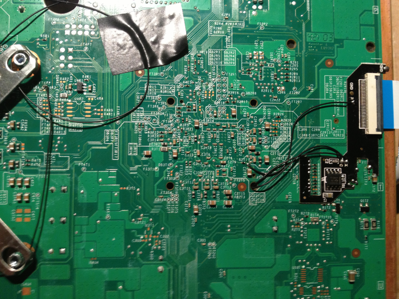

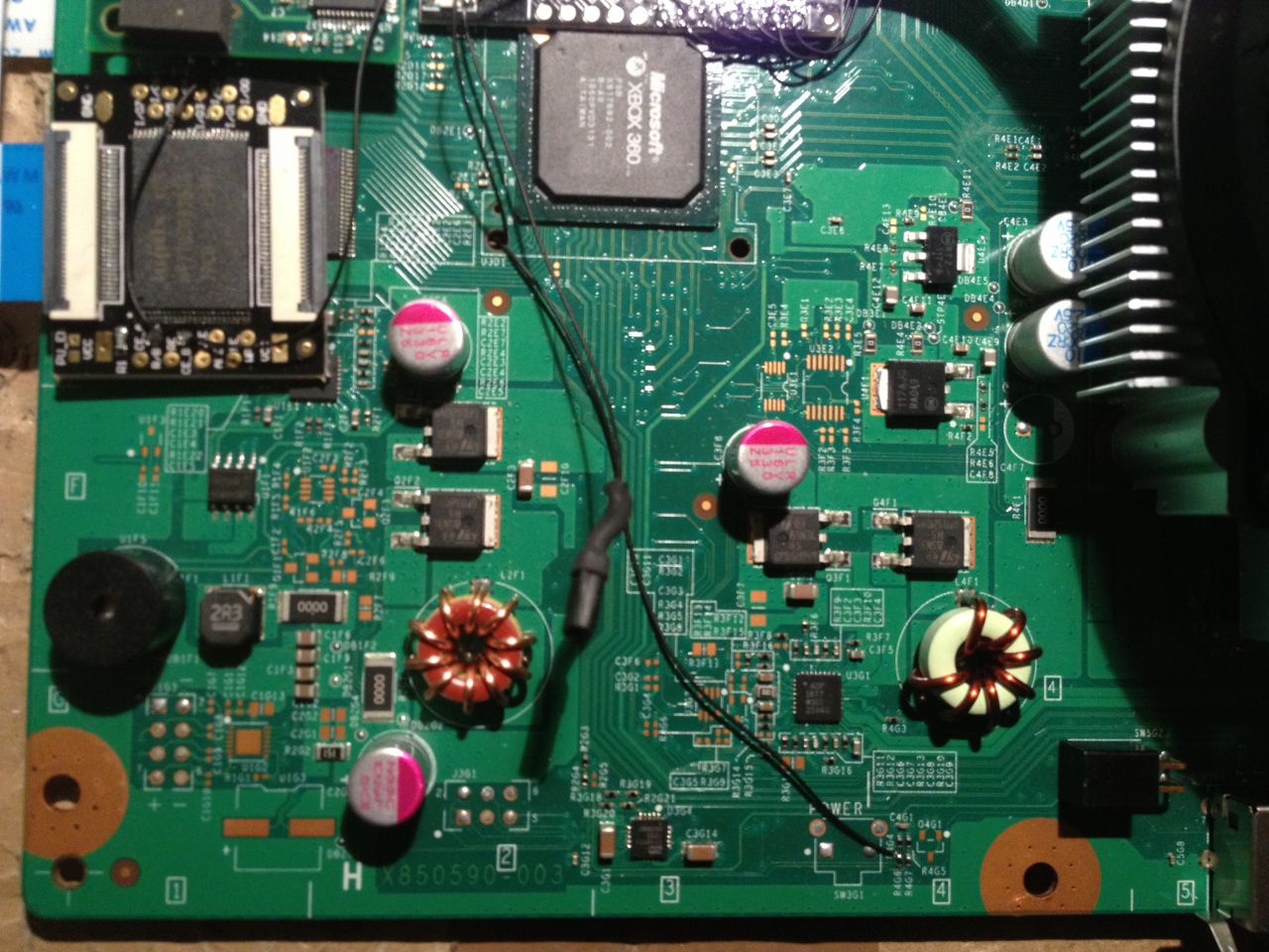

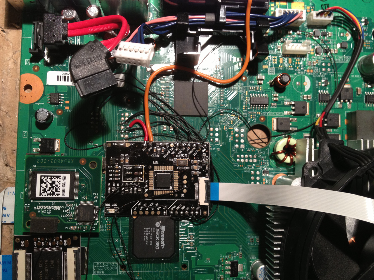

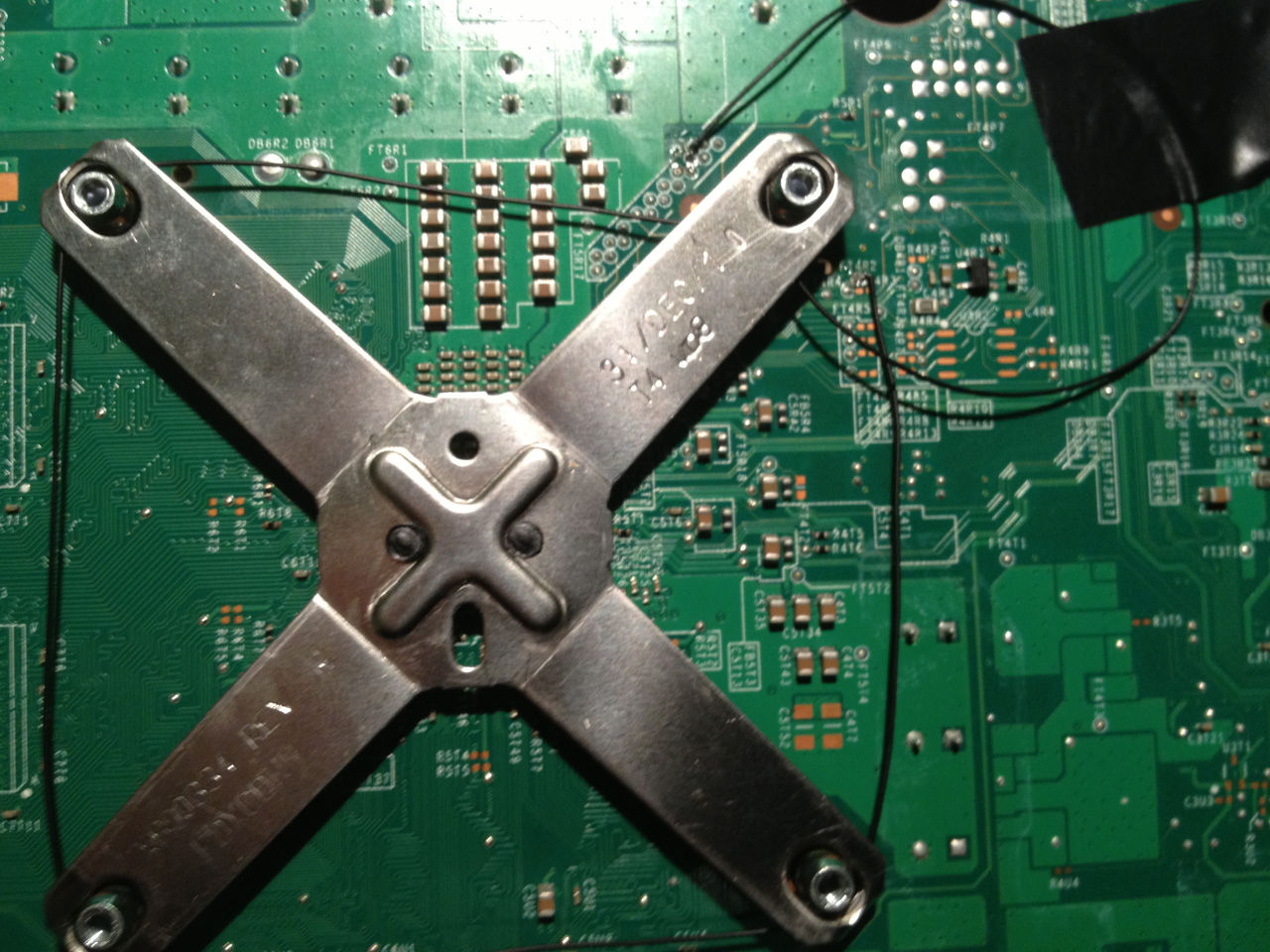

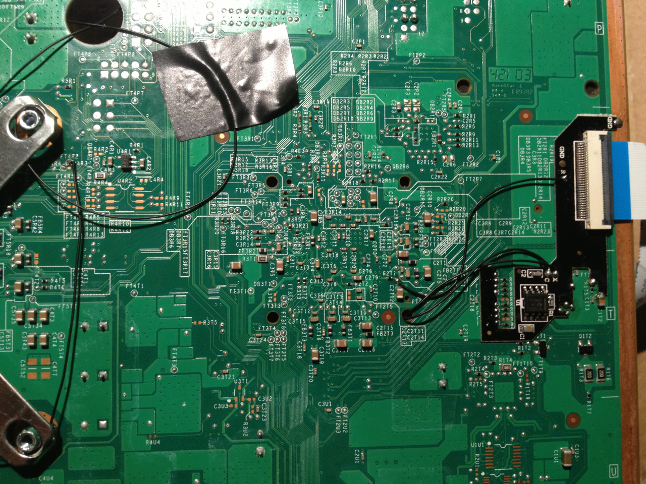

    foto
    dual nand squirt-img_1281.jpgdual nand squirt-img_1282.jpgdual nand squirt-img_1283.jpgdual nand squirt-img_1284.jpgdual nand squirt-img_1285.jpg

    aggiornamento messo filo 45 cm e provato a rimettere xell e basta parte al 3 debug al massimo provato una diecina di volte ma freeboot nada
    provato anche con condensatore 50 come diceva tommino e spostato cavo cpu rst ma nulla freeboot neanche l'ombra xell 3 debug e via non so più cosa pensare lol

    fai un'altra prova mitico...
    il cpu reset , non prenderlo da quel punto , ma prendilo da sotto le xclamp (quello usato per corona per intendersi)
    fai un reset di 60 cm (questa volta ) e il solito giro x clamp e quello in piu' lo attorcigli su se stesso sotto la scheda .
    riprova tutti i fix (prima solo 220, poi + 50) ecc ecc

    Dopo avere fatto le prove che ti ha detto tommino prova anche a saldare un filo da 50cm con un altro da 20 cm, la parte del 20cm la metti lato chip e l'altra estremità sotto la x-clamb e abilità inizialmente solo il condensatore da 220 e al limite provi anche con 220+50. Io con questa configurazione mi sono trovato benissimo, la console partiva entro 2 cicli ma maggiormente istant, un'altra cosa che ti consiglio è di mettere il chip sopra il southbridge con un biadesivo spesso in modo da allontanarla + possibile dalla scheda madre.

    tommino ciao hai una mmagine il punto sotto le xclamp non mi da continuità giusto per essere sicuro comunque ne ho trovato uno sopra vicino il dissipatore ma nulla sto provando con filo 40 cm grazie per la pazienza
    se la cpu key fosse errata non dovrebbe debuggare giusto?
    l'immagine è la solita la trovi anche in jrunner (comunque c5r11) per intenderci !
    per quale motivo dovrebbe essere sbagliata la cpukey ?
    se ti è partito xell , la cpukey è la sua ........
    cappero le trinity con lo squirtozzo decollano , cambia punto di reset (lo squirt a volte ha bisogno anche di 55/60 cm di reset )
    è un problema di fix .....
    se vedi che nemmeno cosi' boota , prendi il clk dalla mobo , ovviamente togliendo la resistenza ( R12) dallo squirt
    per ogni operazione che fai , prova sia solo 220 che (220+50)

    è un problema d'istallazione (togli il tasto synch da dove lo hai messo ) e prova a metterlo nel classico rol
    altra cosa quelle poche volte che ho fatto dual nand con la qsb , ho notato un paio di cose,il cavo che va al punto R della qsb fallo il piu' corto possibile
    prova queste cose qui' e mi fai sapere
