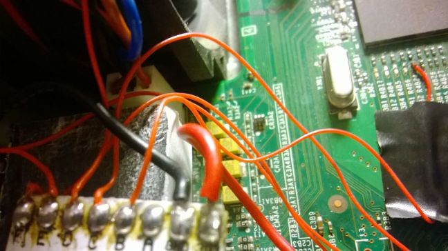

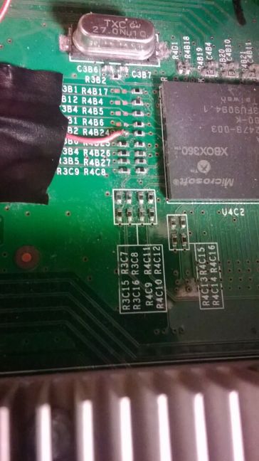

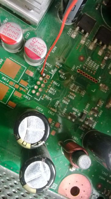

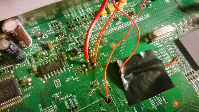

    Ragazzi ho una Falcon RGH 2 con chip Squirt 1.2 e sia xell che in originale la console va mentre con il freeboot generato sia con autogg che j-runner (entrambi ultime versioni) non parte la console..schermo nero..il led del chip poi si spegne come se si fosse avviato il freeboot ma nulla a video..ho provato sia con il cavo hdmi che con il cavo scart rgb..pure i vari timings..nulla..vi posto una foto? grazie
    Ultima modifica di shinobi76; 01-10-13 alle 17: 35
    Fai un paio di foto che almeno vediamo come hai montato e possiamo darti qualche dritta

    le saldature fanno pena perchè le ho rifatte un sacco di volte..alla fine ho messo un coolrunner rev D, ponticellato 2-3 e messo timing A ed una volta è partita freezandosi all' inizio..provati timing B e C...ogni tanto parte sempre freezandosi alla schermata iniziale..la maggior parte delle volte schermo nero..è un pomeriggio che ci impazzisco..potrebbe essere un principio di led rossi?
    Ma io pulirei tutto compresa la polvere intanto... e le saldature se non sono perfette è ovvio che poi sono cazzi, prendila con calma e fai un lavoro cristallino.. magari il clock sul coolrunner oppure se proprio ti piace l'hana attaccati alla resistenza (ripassandola con lo stagno flussato prima di attaccarci il filo eh) o nl'alternativo sotto la motherboard .. [URL="http://postimg.org/image/jhr2gbke5/"] E che percorso hai usato per il post? [/URL]è molto importante, mica funziona sempre mettendolo giù a caso, sovrapponilo alle linee esistenti evitando i piani di massa bello preciso.

    domani rifaccio tutto con calma..sto passando ad un' altra falcon rgh 2..questa non la tollero più per oggi...grazie cmq..ps..per il cpu_rst avevo provato sia diverse lunghezze che posizioni..nota: tra l' altro sulla console ci aveva provato prima di me qualcun altro a fare l' rgh..ovviamente senza riuscirci..
    Una volta ho fatto passare con successo addirittura il post in mezzo alle xclamp lasciandolo sopra di esse dritto come un fuso e fuori per il buco del sb.. voglio dire che tutto è possibile in questi casi Sai com'è ! Poi dipende anche dalla temperatura, magari fà più fatica quando è calda se il reset è messo in un modo mentre può essere il contrario se lo sposti.. cmq meglio provare più a freddo che di solito son le condizioni di partenza standard quando la si utilizza per giocare.. c'è un livello di temperatura che è una via di mezzo fra il boot a freddo (intorno ai 50c°) e il normale funzionamento dove ho notato che glitchano più di frequente di solito , che è appunto quel minuto che ci vuole per arrivarci da spenta.. per dire...
