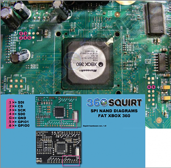

    Salve a tutti ragazzi,stavo provando a leggere la nand di una zephyr con lo squirter ,ma non va.....
    ho controllato le saldature col buzzer del multimetro(test di continuità) e sembra tutto ok.....ora io avrei collegato solamente i 7 punti per lo spi flasher in più la vcc,quindi non ho ancora saldato la GND,Bypass,cpu rst sulla parte superiore dello squirter che servirebbero al glitchchip per glitchare(per intenderci), poikè al momento volevo solamente leggere la nand...qualche consiglio?
    devo collegare tutti i punti al chip per leggere la nand?

    Si ho collegata la gnd dello spi flash...
    Praticamente ho saldato questi 6 punti e ho provato col cicalino del multimetro per testare la continuità....
    ho preso questi i 6 punti speculari(dietro la xbox) per prova con 1 morsetto e l altro morsetto sullo squirter ed è tutto ok.o così sembra!

    quale punto GND hai usato sullo Squirt??
    Perché il punto GND vicino hai punti SPI e LPT, non è funzionante negli ultimi squirt.. Quindi sei hai usato quello, prova a usare un altro punto GND dello squirt, cioè quelli nella fila in alto rispetto alla fila per SPi..

    Grazie,proverò e vi farò sapere
    tutto ok...era la GND sullo squirter che non andava....grazie 1000,sei stato gentilissimo
