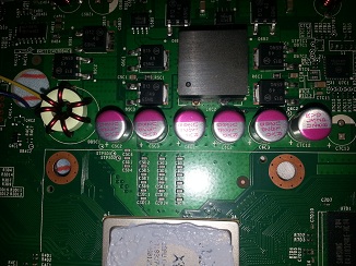

    152
    ecco qui
    152
    spero si riesce a vedere bene
    2,950
    Non si vede chiaramente, ma sembra che abbia il postbit sotto la cpu, fotografa la parte alta dove fra la cpu e i condensatori ci sono le resistenze.

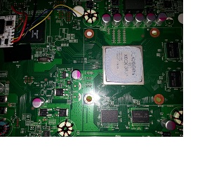

    152
    riecco laltra
    grazie
    2,950
    Ok devi saldare il cavetto "C" sotto la cpu, nella sezione guide ci sono le informazioni che ti servono.
    Segui [URL="http://www.consoleopen.com/forum/sezione-xbox-360-jtag-e-reset-glitch-hack/8421-corona-v4-scoperti-alcuni-preziosi-dettagli-russo.html"]questo[/URL] thread, in pratica si tratta di saldare un filo vicino alla quarta ball della cpu con un filo sottile.
    Ti spiego io come faccio per capire dove saldare, guardando la scheda dal lato dei condensatori, dove hai fatto la foto, con un pennarello sottile faccio un segno sul bordo della cpu dove sta la quarta pallina, poi prendo il filo sottile, lo piego un pochino all'estremità (un poco meno di 1 millimetro) ci metto un po di stagno ed un po di flussante, lo infilo dove ho fatto il segno e lo riscaldo con il saldatore aumentando un po la temperatura, se non sei pratico puoi fare un po di prove su altre schede in modo da capire un po meglio di cosa si tratta.

    152
    ah ecco.. che sfiga..
    cosa mi consigli di fare rifaccio tutto lettura nand eccetera??
    che puoi postarmi la guida??
    grazie mille
    2,950
    No devi solo spostare il cavetto C da sotto la scheda a sotto la cpu e continuare con la procedura per recupero cpu key.

    152
    ho messo il filo sotto la cpu ma quando metto lalimentatore da sempre led rosso
