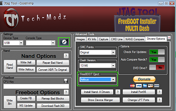

    Ti posso già dire che ora puoi ricreare il freeboot 13599 però andando ad assicurarti che Jtag Tool inserisca Xellous
    INSTALLAZIONE DI FREEBOOT KERNEL 13599  (diversi dubbi)-xellous-jtag-tool.png
    Cosa puoi fare ora ? Xellous lancia i flash della nand se trova una penna usb fat32 con un file updflash.bin nella root...
    Se non ti va l'immagine che hai creato comunque ti andrà xellous per cui potrai riflashare quante volte ti pare a patto di mantenere sempre Xellous, in pratica è un sistema che evita un sacco di rogne e brick

    3)queste dovrebbero essere le impostazioni giusto?
    Ultima modifica di Niko1012; 10-10-11 alle 23: 02
    3,995
    Si, tutto ok, certo che è stato installato ma se flashi un'altra immagine devi essere sicuro ti rimetta xellous...
