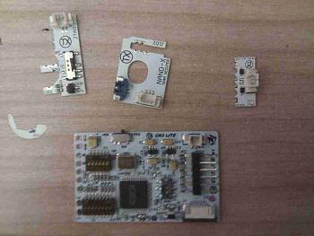

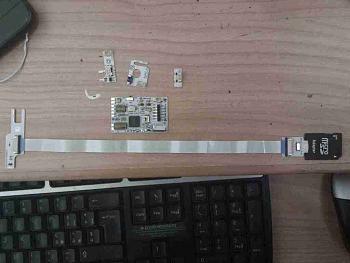

    rieccomi adesso vi posto un'immagine dei prodotti che ho , ci sono guide dove mi dice di utilizzare cose e altre no, tipo ilcorona 4gb qsb ,
    rgh su xbox slim 4gb-img_20121229_162822-fileminimizer-.jpgrgh su xbox slim 4gb-img_20121229_162811-fileminimizer-.jpg

    x quanto riguarda le foto che ho inserito? cosa devo saldare sulla xbox e cosa no?
    come faccio a capire che versione di corona ho? è una 4gb 9,6v

    [URL="http://www.consoleopen.com/forum/sezione-xbox-360-jtag-e-reset-glitch-hack/9293-versioni-corona-come-identificarle-e-nominarle-senza-confusioni.html"]http://www.consoleopen.com/forum/sezione-xbox-360-jtag-e-reset-glitch-hack/9293-versioni-corona-come-identificarle-e-nominarle-senza-confusioni.html[/URL]
    Fai un giro qui e prova a capire che modello hai

    x quanto riguarda i pezzi da montare?
