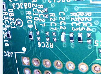

  13. #53
    devi ponticellare le 2 piazzoline vicino i punti spi per leggere la nand "poi vanno lasciati ponticellati" anche dopo la lettura e la scrittura
    quindi ponticella r2c7-r2c6
    cosi, leggi e scrivi e sei apposto
    piuttosto quella è una v3 e la nand è da 16mb "non ha nand samsung bga"
    guarda anche "sicuramente non avra' le piste " del post_out
    e quindi o saldi il filo come nelle guide sotto la cpu
    oppure metti la pcb del TX

    Lettura e scrittura nand corona v3 250 gb-r2c10.jpgragazzi ecco una foto di una corona senza post out e senza le resistenze r2c7-r2c6 pero' a differenza di altre qui manca anche la resistenza r2c10 devo ponticellare anche la r2c10 per ottenere un dump corretto? e dopo devo sempre lasciarla ponticellata?
    grazie

    Si da guida devono essere ponticellate tutte e 3...
