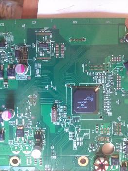

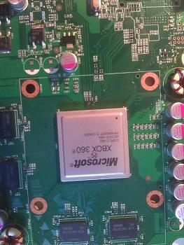

    Allego le foto della parte superiore. Corona V2 o V4???-gpu.jpgCorona V2 o V4???-scheda-madre.jpg

    Puoi fare da più ficino e con più luce la prima foto?? Non capisco se ci sono o no le piste.. ma sembra una v4
    Ultima modifica di nick146; 22-12-12 alle 17: 23
    a occhio è senza piste..e con le resistenze! bellissima
    Ultima modifica di Babilozzo; 22-12-12 alle 17: 29

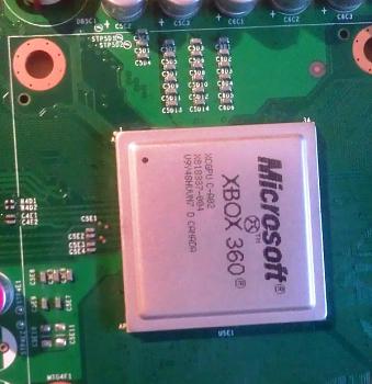

    Ok Fammi sapere se lo devo ingrandire ancora
    Citazione Originariamente Scritto da nick146 Visualizza Messaggio
    Usa CTRL e + per ingrandire la foto, si vedono bene... CTRL e 0 per ingrandimento default
    haaaa ho oo non ho visto che sei su cellulare sucusa
    Cmq è una V3 con controller pshion le v4 hanno il controller integrato nella nand bga
