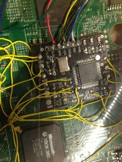

    Pronto alla pubblica fustigazione
    Spero possano essere chiare

    Ehi gatto imburrato, fai una foto anche a dove fai passare syo e ejo.

    provvedo subito
