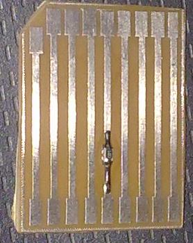

    visto che volevo crearmi una fake sd per le corona da 4gb e non trovando da nessuna parte le librerie per eagle che supportassero la Sd card ho deciso di darmi da fare con il paint..e devo dire che il risultato è stato davvero sorprendente...guardare per credere!!!

    Complimenti per il lavoro, preciso e pulito, considerando che lo hai fatto con il paint poi
    Solo una domanda, che senso ha, se non per puro scopo "didattico" fare questi lavori, o meglio, che differenza passa fra un normale adattatore microsd/sd e questo ? Ci sono vantaggi ? Non è assolutamente polemica ma è pura curiosità !!!
    3,033
    diciamo che il lettore sd è molto più facile da fare...diciamo che ho provato a fare una fake sd con i cavi ide e le saldature..però avevo difficoltà per la resistenza da 68 ohm e la sd una volta chiusa rimaneva aperta dai lati per cui ho deciso di farmi una sd card direttamente da basetta ramata...è molto più "solida" come soluzione!
    loko75 likes this.
    2,950
    Quoto in pieno, io ho usato il "filocapello", ne ho fatti anche 2 con gli adattatori usb ma sia con che senza resistenza, dopo 3 o 4 utilizzi si sono bruciati, meglio loro che le console però mi sarebbe piaciuto capire il perchè
    3,033
    forse il filocapello era troppo capello? magari serviva un diametro leggermente maggiore?
    2,950
    Mah in effetti per uno ho usato il cavo "ide" e si è bruciato, per l'altro il filocapello ed ha fatto la stessa fine, poi mi sono scocciato ed ho usato l'adattatore sd ma sempre con "filocapello" ;D
    3,033
    su questo posso usare tranquillamente awg30 e le tracce sono belle corpulente..spero di non aver problemi!
    be' a questo punto, credo proprio che tu possa battezzarla Armand_sd
    Armand and loko75 like this.
    a me quel rincoglionito del professore mi faceva usare sempre paint per fare le basette, i circuiti per stamparli...paint è andato sempre di lusso, il fatto sono le dimensioni....come fai a ricavarti i punti da forare?....cmq ottimo lavoro ufo!!!

    Comunque non serve la resistenza, se ne può fare a meno. Anche i vari Data sono inutili, si riesce a leggere anche con il solo Data0..
    guerrierodipace and loko75 like this.
    3,033
    ahahaha nexus ma veramente??. beh zeruel buono a sapersi! saldature e resistenza in meno!! tanto quello lì è un jumperino

    ti giurò armà con paint feci il mio primo programmatore 24c16/PIC18f84A.....e il prof me lo fece fare prima su paint e poi su basetta, ma lo schema lo presi in rete !!!!vecchi tempi!!!

    ... non trovando da nessuna parte le librerie per eagle che supportassero la Sd card...
    Armand, se me lo chiedevi te l'avrei passato! Ho creato una libreria apposta..
    Ma se sei come me non lo avresti mai chiesto...
