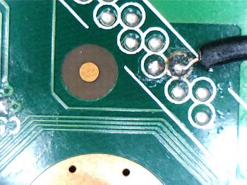

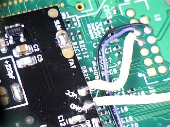

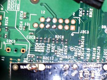

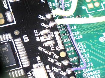

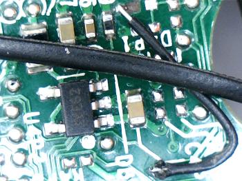

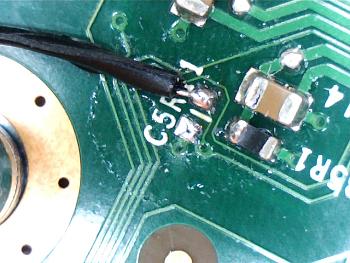

    rimane l'installazione, ho fatto delle foto:

    la console non ha il postout!!!
    lunedi provo a saldare sotto la cpu!!

    Ciao, anche a me è capitata una Corona simile alla tua, con una NAND Phison, quindi una V2, con resistenze presenti ma...sorpresa... senza il POST_OUT, ci ho sbattuto la testa tutto il giorno convinto che fosse una V2 che non glitchava e poi dopo essermi documentato un po' ho scoperto che mancava il post_out.
    Ho provato a tentare di saldare sotto alla CPU, sia con il metodo del "cavetto flat" che con il metodo "knock on wood" ma ho paura di rovinare irrimediabilmente il tutto, così ho deciso di ordinare un Postfix del Team Xecuter per evitare qualsiasi problema con fili male attaccati o peggio con una pallina di stagno agglomerata sotto alla CPU.
    Poichè anche la mia console ha il punto "alternative reset" saltato, come hai fatto a sistemarlo ? perchè nella mia manca il piccolo pad, che è "saltato" via.
    Ho ovviato posizionando il filo del reset sul punto principale, quello sotto al sistema di ancoraggio del dissipatore.
    La mia domanda è se quel piccolo pad dell'alternative reset può rimanere mancante o se dev'essere ripristinato e se si in quale modo posso farlo ?
