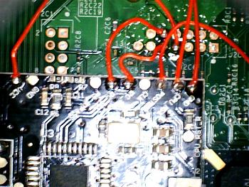

    le cose s complicano corona v2
    assurdo 3 corona v2 tutte e 3 lo squrt lampegga all' infinito
    ho rfatto le saldature rprogrammato spostato l cpu reset
    che cavolo faccio adesso ho lunghezza cpu 55 cm come da manuale
    il bello e che fino a ier non ho mai avuto problemi
    cavolo
    3,033
    foto delle saldature please
    arzano(NA)
    172
    le cose s complicano corona v2-cor3.jpg ecco la foto ma ripeto fino ad oggi tutto a posto e da ieri che non sto a capire niente
    aquilus
    Ma il chip è lo stesso o hai usato 3 chip diversi?
    arzano(NA)
    172
    3 chip diversi e uno l' ho anche riprogrammato

    puo essere il chip fallato me ne sono capitati parecchi di squirt cosi.
    P.S ma voglio capire cosa intendi che fino a ieri nessun problema . cioe fino ieri funzionavano?

    adesso ho provato a fare la quarta console ma nemmeno ho di nuovo cambiato altri 3 chip tutti nuovi
    per ieri intendo tutte quelle fatte fino a ieri mattina , quelle fatte da ierisera in poi nada
    mo mi incazzo

    Metti cavo più spesso sia per vcc che per gnd
    arzano(NA)
    172
    fatto adesso provo
    arzano(NA)
    172
    nada p.s. io uso autogg tu come fai???

    ma rimetti tutto in originale e vedi se parte, e meglio sempre farti sia il dump con jrunner che autogg
    comincia a portare il reset a 35 cm e vedi se parte con 220 attivo e minusone nr e con vcc e gnd più spessi
    anche se su corona andrebbe bene anche 10 cm !
    ma con squirt io preferirei averlo piu' luingo "il reset tipo 30" non fraintendete perchè è proprio quello che voglio dire !

    Infatti tommino81, ho fatto dei test e i migliori risultati li ho avuti saldando insieme il filo verde e quello giallo che escono dai kit del coolrunner per fat, con 220 attivo.
