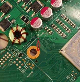

    ho acquistato lo squirtle con la sua slave e ho provveduto a leggere correttamente la nand,dopodichè ho provato a far partire xell ma niente,così sono andato a ricontrollare le saldature....
    nel punto POST (quel punto sotto la cpu) non riesco a saldare...vi posto n immagine per capire meglio :
    è successo che quando sono andato a ricontrollare la saldatura che si era staccata ,appogiando un pò il saldatore lo stagno ha aderito tutto sulla punta....
    Posso fare qualcosa??
    Grazie a tutti

    Sì fermati e contatta un modder, la stai demolendo. Si recupera con un punto alternativo, ma se fai saltare anche quello poi la butti, ed è più complicato del classico punto..

    ma come si fa a fare un buco del genere
    su una saldatura semplicissima?
    mio dio che foro!
    3,033
    mandala ad un modder per favore

    calma ragazzi tranquilli,dalla foto sembra un cratere di un vulcano,questo x colap della fotocamera del cell e non ho manco pulito intorno al punto....
    alla fine io vedo ancora la linea bianca intorno al punto in questione,l'unico problema è che lo stagno in quel punto è rimasto attaccato al saldatore e non riesco a farlo riaderire nuovamente....se potreste dirmi in che modo posso farlo aderire mi fareste un grosso piacere grazie!

    IL punto è inutilizzabile. devi usare l'alternativo ma è più complicato

    se toppi questa saldatura butti la console..
    guarda quelle relative al post out..

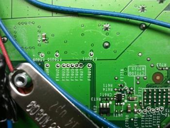

    Mi raccomando attento a non distruggere la clamp, gratta senza "scavare", usa il flux e a lavoro finito cambia la pasta termica

    Chiedo venia, comunque i consigli rimangono gli stessi, usa il link di armand per la foto

    ok ragazzi....io già ci avevo pensato,infatti dove mi sembrava troppo difficile saldare ho preso i punti speculari che erano molto più semplici....così avevo pensato di saldare sul punto speculare,ma senza togliere il dissi,già avevo notato che vie era solo la pista....
    A questo punto se rimontassi il tutto e flashassi la nand allo stato originale funzionerebbe sempre la console??
    se invece devo proseguire per rgh, devo solamente togliere la copertura della pcb e saldare sul rame, poi il filo lo collego direttamente al glitch-chip giusto?
    qualche consiglio per non sbagliare le prossime saldature??

    la console molto probabilmente non funzionerà perchè hai preso anche il pad accanto al post..se la vuoi salvare è meglio che non fai altri danni e la fai sistemare da qualcuno

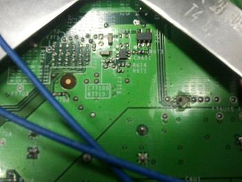

    No qui ti sbagli xkè il pad di fianco al post è tutto ok...se vedete sulla foto quello è un alone che con le dita si è tolto!!
    quindi anche se avessi danneggiato il post,la console funzionerebbe?
    3,033
    io continuo a dire che non va visto che manca un pezzo di traccia. puoi postare una foto del punto pulito? grazie

    ok stasera faccio foto e la pubblico....intanto accetto consigli su come saldare per evitare questi orrori!

    come promesso ecco la foto pulita
    @armand cosa ne dici?
