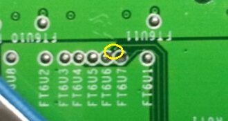

    la pista del pad accanto al post è interrotta
    usi dei fili troppo grossi

    scusami se abuso ancora della tua pazienza, la pista mi sembra ad occhio nudo intatta,forse intendi il pad di fianco danneggiato???
    cmq se non fosse dannegiato e richiudo tutto la console funziona lo stesso??
    3,033
    se guardi bene è interrotta

    Dall immagine credo tu abbia ragione...cmq non so come sia potuto accadere...anche xke tu mi hai detto che il problema sono stati i fili??
    In ogni caso come posso recuperarla??

    diciamo che servirebbe un intervento abbastanza complesso anche perchè si tratta di ripristinare quella pista che è davvero sottilissima..continuo a dire che dovresti mandarla da un modder prima di ucciderla definitivamente
    FE
    251
    Armand ha ragione, l'ho notato subito anch'io la pista FT6U6 è interrotta! serve una persona con parecchia esperienza di saldatura per recuperare la console. A volte, per non fare ulteriori danni, si deve avere la saggezza di ammettere i propri limiti... intestardirsi a voler fare una cosa di cui non si è capaci porta solo danni.

    Allora dopo questa piccola parentesi credo che l operazione complicata che tu stai pensando è quello di tagliare la pista interrompere e fare un collegamento col filo sul pad...
    La stessa cosa che dovrei fare sul post sotto il dissipatore...giusto?

    io faccio le prove su schede morte..non rompo console funzionanti...devi grattare l'inizio della pista interrotta, saldare un filo sulla pista grattata, grattare il pad corrispondente sull'altro lato della scheda saldare l'altro capo del filo su questo pad

    ok però ti dico una cosa,se sul pad c'è ancora il suo stagno xkè non collegare il filo direttamente li,ma grattare dall altra parte??

    il pad è mezzo staccato. meglio fare come ti ho detto io...e comunque si. fai pratica su roba morta

    Allora... procedi così:
    Gratti piano piano la pista e scopri il rame per un paio di mm, passi un po di flussante e la prepari con un velo di stagno. Spelli un pezzo di awg30 per circa 2 mm e lo prepari allo stesso modo (prima flussante e poi un velo di stagno), disponi il filo da saldare nello stesso verso della pista, e con uno stagnatore a punta sottile (aiutandoti con delle pinzettine o con un piccolo cacciavite per tenerlo fermo) procedi a saldare restando il meno tempo possibile (le piazzole e le piste si staccano perchè scaldate troppo). Dopodichè, a circa mezzo centimetro dalla saldatura, fissi il filo sulla scheda madre con della colla a caldo (questo serve per non strappare la pista). A questo punto puoi decidere se saldare nel pezzo di pad rimasto, oppure nell'altro lato della scheda il secondo capo del filo.

    non c'è la tecnica per i pad, quella per altre piazzole o quella per i fili...bisogna fare pratica nella saldatura..tutto qui!
