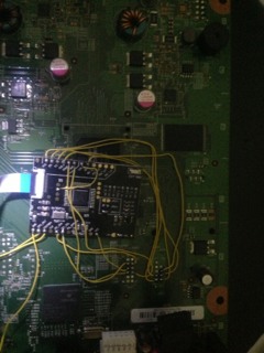

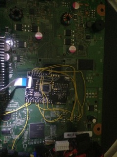

    Ciao ragazzi allora ho saldato il chip della squirt 1.2 bga black su questa slim, sembra davvero tutto ok, il chip parte regolarmente a intermittenza con led verde ma a video non si vede niente, ora posto le foto........
    P.s. Mi date per favore qualche consiglio......

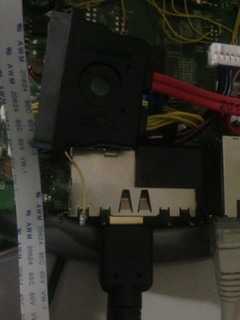

    Ecco le foto

    Potrei sbagliarmi perche' sono sull'iphone e non vedo perfettamente... ma ho l'impressione che il flat non sia inserito dritto!
    461
    trovato l'errore ragazzi, non so se lo vedete bene ma l2c_sda e l2c_scl sono invertiti, o mi sbaglio...........
    ora provo e fi faccio sapere, grazie ciao..........
    Le foto sono troppo piccole, non si vede nulla. Il reset quanto lungno l'hai fatto? E' preferibile far passare i fili per i fori del south bridge, non per il buco grande (dove poi ci andrà la vite a comprimere tutto.

    Grazie zeruel preferisco far passare di la il filo, questione di gusti se ci fai caso rimane tanto spazio tra il beccuccio di plastica nero e la vite e li faccio stare rasente rasente alla circonferenza del cerchio, non mi hanno mai dato noia se ci si fa un po' di attenzione, comunque grazie davvero, l'errore l'ho trovato da sola, infatti come vedi sopra ho scritto che ho invertito i fili l2c_sda e scl invertendoli di posto, infatti ho sistemato e ho appena recuperato la cpukey, comunque grazie ugualmente zeruel sei sempre gentilissimo nell'aiutare le persone...........

    Comunque dalla prossima non li metto più nel cerchio grosso i fili, e seguo il tuo consiglio grazie.........
    Ottimo, ora che hai la cpu key e sai che glitcha, se vedi che i tempi non ti soddisfano, sai che devi giocare sul filo di reset come sempre, quindi lunghezza, posizione, CPU_RST_R o CPU_RST (con o senza resistenza da 10 Ohm in sostanza) e condensatori onboard da ponticellare o meno.

    Alla fine funziona ugualmente, se stai attenta come dici tu a non pizzicare i fili. Però è un rischio inutile in più a mio avviso. Inoltre non è solo per la vite, è anche per via del toroide che sta vicino al dissipatore, può in alcuni casi generare disturbi e peggiorare complessivamente la situazione.
