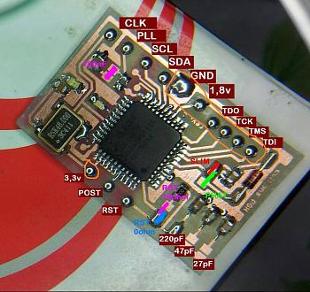

  5. #45
    R: Problema Xell corona 250gb
    Misura le tensioni sui pin del chip a console accesa.. Sda, scl e 3v3 devono dare 3.3v, clk deve dare circa 1.6v, post deve essere un pò altalenante (tra 1.1 e 0) e rst deve stare sui 1.8v e andare a 0 durante il reset

  7. #47
    591
    Ti ho anticipato di poco ma è possibile che entrambi mi diano lo stesso problema? Io vorrei provare gli altri bitestream ma jrunner mi dice device not found....mah sono proprio sfigato con le corona! Le care trinity le facevo subito
  8. #48
    Mi fai vedere come colleghi lo squirt programmer al mio chip?
    from Galaxy NOTE

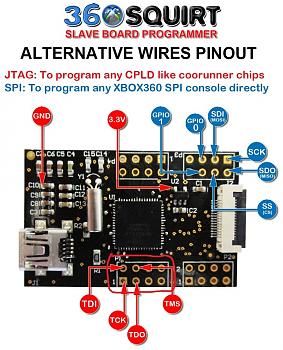

  9. #49
    591
    Lo collego con l'addon che mi hai dato.....in pratica autogg me lo vede tranquillamente mentre jrunner no. Ce qualche impostazione da attivare? Collego i punti cerchiati

  10. #50
    591
    E poi in pratica sul flasher all'altezza della scritta TDI ho il pad 3,3 e GND quindi li prendo direttamente da li
