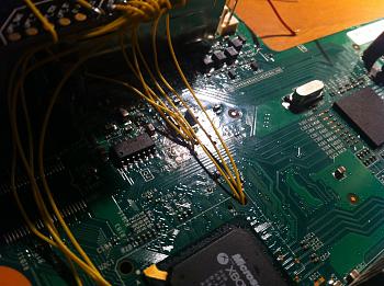

    Jasper RGH 1 va in freeze e poi non glitcha più
    Allora.
    Ho installato la nand originale e i giochi originali partono tranquillamente. Ho giocato per più di un'ora senza un blocco o un freeze. Attualmente dalle info di sistema risulta che il kernel e la dash installati sono il 13xxx.
    Dunque, mi accingo a rifare tutto da capo. Ho staccato tutti i cavi, ho pulito le saldature con la trecciola assorbi stagno, ho pulito tutto con trielina e ho rifatto le stagnature. Ho riposizionato i cavi e stavolta il punto RST l'ho preso nella parte posteriore della motherboard come consigliato da ziopippo.
    Mi accingo a fare il flash dell'image_000000 e poi il flash del freeboot. Che dio me la mandi buona!
    Allego foto della nuova installazione per chiedere il vostro parere. Cosa ve ne pare?

    ecco già è più simpatica come istallazione , e anche più ordinata, l unica cosa come ti ha detto diabolik metti il ponticello su slim, ieri mi ero dimenticato o mi è sfuggito, poi spenna meno solo il rst!

    Hai ragione sull'rst, lo sistemo subito. Mi è bastato esitare solo qualche attimo in più sul punto con lo stagnatore perchè il filo si spellasse in quel modo.
    A proposito di ponticello, adesso lo metto su slim.

    Ragazzi, tutto ok! Il glitch parte istantaneamente, ho impostato tutti i parametri con dashlaunch e sto giocando ininterrottamente da un'ora senza alcun crash/freeze!
    Sono troppo contento! Ancora grazie mille per il vostro aiuto, per le guide e per il supporto!
    hai visto che l 'ordine nell 'istallazione vuol dire molto !
    ed anche le saldature, comunque bravo per esserti avventurato! ed esserci riuscito
