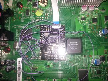

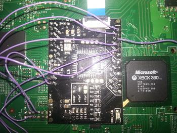

    Ho montato uno squirt bga 1.2 su una slim trinity.Ho fatto la lettura della nand e sono riuscito ad avere la cpukey. Ma per complicarmi la vita non riuscendo a far partire di nuovo xell ho deciso di riscriver la nand originale per rifare il processo. Catastrofe totale mi si e spenta la console durante i vari passaggi . Ora la console funziona ma non riesco a leggere la nad :
    SQUIRTER v0.7 beta
    Init USB->FTDI->SPI
    Flash Config: 00000000
    BAD CONNECTION TO NAND

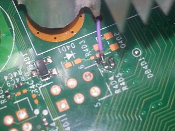

    ho rifatto i collegamenti , sostituito il chip , cambiato il programmatore , collegato il programmatore direttamente sulla console , tentato con lpt ma non ci sono riuscito continua a darmi "TDO seems to be stuck st 1".Aggiungo per completezza che in tutti questi tentativi ho rovinato il punto di cpu_rst sulla console e sono dovuto ricorrere ad un punto alternativo per ripristinare il collegamento.Ribadisco che la console funziona ma non riesco a fare L'RGH . Possiedo sia il dump che la cpu key. Come posso fare per terminare questo lavoro.Help me please.

    Bad connection to nand.-1.jpgBad connection to nand.-2.jpgBad connection to nand.-3.jpgBad connection to nand.-4.jpg

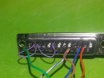

    vi è anche la foto del cavo lpt che mi da errore al detect "tdo seems to be stuck at 1" co i 3.3 volt presi dal pc.
    poi la foto del punto alternativo del cpu_rst

    io ti consiglieri di togliere tutto, pulire per bene con trielina o alcol isopropilico, e poi rifare le saldature...

    ma pensi che sia solo un problema di cattiva saldatura?
    Il cavo lpt ti sembra apposto?

    io ti consiglieri di usare il programmatore se lo hai, non il cavo lpt!
    Secondo pulisci tutto, e rifai le saldature usando un buon flussante, preferibilmente "No Clean"!!

    già fatto decine di volte
    sempre stesso errore quidi volevo provare con lpt ma anche quest'ultimo mi da errore
    son in vicolo cieco. Ma non penso che la nand sia rotta l'xbox senza chip parte senza problemi

    Prova a pulire tutto per bene e ripetere le saldature.. Tentare non nuoce!! Intanto ora sei bloccato e non puoi fare altro...
    Vedrai che con del flussante le saldature verranno meglio, e se colleghi i punti a dovere dovresti risolvere!!
    Altrimenti aspetta l intervento di qualcuno di più esperto che magari può consigliarti altro da fare..
    io oltre a questo non so come aiutarti!

    ho ripulito e rifatte le saldature direttamente sulla schema madre dell' xbox ma niente sempre bad connection to nand e nessuno sembra sapere come risolvere
    io il dump nand e la cpu_key le possiedo devo solo poterne scrivere quindi non mi serve ne xell e ne fare il dump.Mi sto per arrendere sono tre giorni che ci sbatto la testa

    Quello che hai appena detto e ' operazione dual nand e il problema tuo e' che non riesci ad accedere alla nand ne in lettura ne in scrittura bad flash connection , a volte capita anche il flash. Config0x00000000
    Ai fini del funzionamento , la console funziona , macine detto prima non leggi e non scrivi la nand!
    Verifica che ci sia continuita' nei punti per la lettura , così escludiamo altro in Alternativa o dissaldi la nand e la leggi e scrivi su un altra console , oppure usi progskeet!
