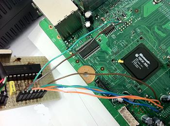

    Ciao a tutti, ho acquistato una Jasper 512MB jtaggabile da un tipo che la vendeva su un forum, console parrebbe ad occhio praticamente nuova.
    Ho però un problema con il riconoscimento della flash da parte di nandpro con la mia pic usb auto costruita (e già usata più volte), in pratica mi resituisce il classico "could Not Detect A Flash Controller!".
    Ho controllato e ricontrollato le saldature (tutte fatte con flussante quindi bene, i fili li ho inseriti sui fori onde evitare cattiva conduzione), ma niente sempre lo stesso errore.
    Ho provato ad accorciare i fili del programmatore ma niente.
    La modifica è stata fatta con i due diodi e con resistenza da 100 ohm sui due punti in corto.
    Qualcuno mi potrebbe dare qualche suggerimento sul da farsi per favore?
    grazie
    Foto dell' installazione, cmq l' errore te lo da quando il programmer Nand non è collegato correttamente oppure la Scheda madre non ha tensione
    guerrierodipace
    i diodi e la res comunque non c'entrano per il dump, quindi per ora di quelli non ti devi preoccupare
    guerrierodipace
    non l'hai scritto ma si presuppone che la 360 funzioni regolarmente....

    Grazie a tutti per le risposte, rispondo di seguito alle domande:
    1. Ricontrollerò ancora le connessioni
    2. Si la console funziona
    3. Ho provato con vari alim, sia da 150watt che da 220watt
    4. Ho provato con più versioni di nandpro

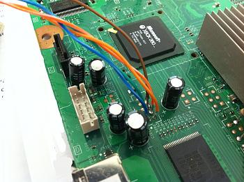

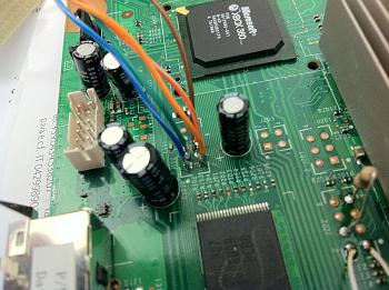

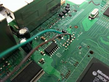

    Ecco le foto.
    Visto che la console si accende regolarmente forse chi la aveva prima può aver danneggiato una pista che porta alla nand.
    Qualcuno ha per caso dei punti alternativi dove collegare la pic?
    Devo anche aggiungere che il tipo che me la ha venduta era riuscito inizialmente a fare tre letture corrette della nand (nand che mi ha passato ma della quale non posso esser certo).
    Resta il problema che anche se fosse quella giusta (sembra di si) non potrei scriverci sulla nand.
