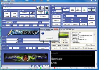

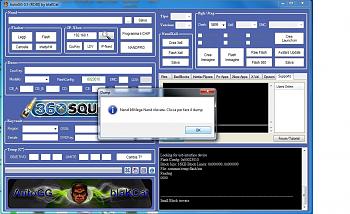

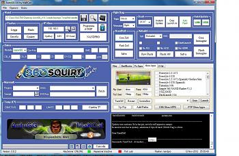

    Ho trovato dei problemi, oppure sono io visto che è cambiato qualcosa dalle versioni precedenti, ma con autogg 0.8 non mi trovo, mi da errori quando apro un dump corretto e non mi genera ecc, mentre con autogg 0.5 funziona.Posto alcuni screen
    Problemi ecc con ultime versioni auotgg-immagine.jpgProblemi ecc con ultime versioni auotgg-immagine2.jpgProblemi ecc con ultime versioni auotgg-immagine3.jpg
    Solo a me da questi problemi?

    Provato, ma non mi va lo stesso, solo la 0.5 mi funziona bene.Ad esempio per il dump a console vergine autogg 0.5 mi rileva subito in automatico la nand, mentre la 0.8 mi dice che non trova nulla, se seleziono in manuale, allora fa il dump, poi se apro il dump appena creato mi dice errore smc non trovato anche con dump freeboot ed errore 101, mentre la 0.5 mi apre il dump correttamente mi vede il modello mainboard e anche la cpu key.ad esempio xebuild mi apre dump correttamente e mi riconosce che è di una trinity e crea xell, mentre autogg 0.82 e 0.82b non mi creano xell in nessun modo rimane fermo li per un bel pò, appena provato con versioni pulite prese da eldorado
