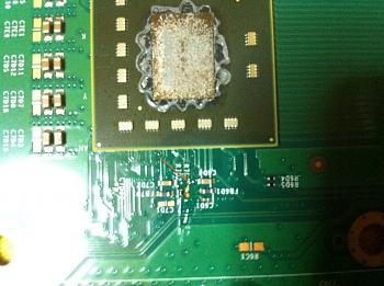

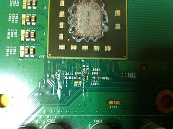

    il filo l'ho saldato sulla resistenza ora armand devo grattare il puntino arancione cioè il primo dopo la scritta in bianco r7d1, volevo chiederti
    1)se nel grattare gratto anche il puntino affianco arancione (perché sono vicinissimi) non succede nulla o no
    2)praticamente ora qui ci saldo l'altro capo che del filo saldato sulla resistenza giusto
    3) nel grattare il puntino arancione di che colore vedo la pista poi sotto
    stra grazie........
  14. #34
    3,033
    se gratti gli altri devi fare attenzione a non fare corti nello stagnare visto che sono così vicini. si devi saldare l'altro capo del filo. dopo che gratti il solder mask verde vedrai il rame della piastra. devi grattare poco
  15. #35
    461
    grazie io credevo che dovevo grattare sotto il puntino arancione, invece è il verde della pista che devo grattare, ma con uno spillo va bene grattare armand......
  16. #36
    461
    ok fatto armand ora come facio a collegare il pll sul chip di nuovo, attacco un altro filo dalla pista appena saldata.......
  17. #37
    3,033
    prova a vedere se parte in originale con la riparazione. poi vediamo. stacca completamente il chip per ora
  18. #38
    461
    va bene come ho grattato guarda perfavore
    Info punto alternativo pll su scheda madre fat jasper v2...........-img_0140.jpgInfo punto alternativo pll su scheda madre fat jasper v2...........-img_0143.jpg

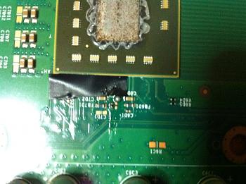

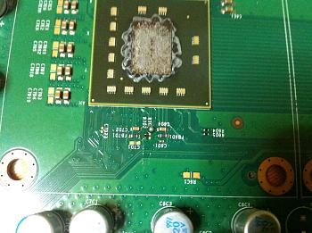

    gratta un pò di più anche intorno..dubito così che lo stagno attacchi..magari fai prima una prova e vedi se riesci a stagnare il punto
  20. #40
    461
    vedi ora armand
    Info punto alternativo pll su scheda madre fat jasper v2...........-img_0150.jpgInfo punto alternativo pll su scheda madre fat jasper v2...........-img_0151.jpg
    credo che possa andare bene.......
